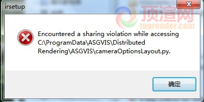

天使の翼 发表于 2013-6-15 02:32:43 | 显示全部楼层
vray装了一半,直接安装失败是怎回事
看此图
看此图
回复 1 0

天使の翼 发表于 2013-6-15 02:31:27 | 显示全部楼层
C:\Users\Administrator\Desktop,vray装了一半,直接安装失败是怎回事
