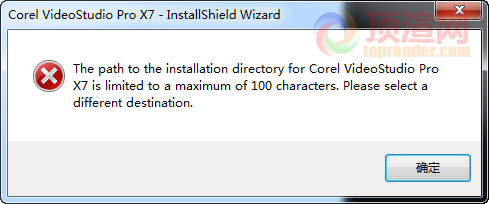

很多朋友在安装会声会影 X7 会出现 ”The path to the installation directory for Corel VideoStudio Pro X7 is limited to a maxinum of 100 characters.  Please select a different destination.“提示对话框,而导致会声会影X7,无法成功安装,如下图:
这是由于我们从官网下载的会声会影 X7 的安装程序,是一个大的压缩包,在安装之前需要解包的,如果你选择的用于存放解包文件的文件夹的路径总长度超过了100个字符,将使安装包无法解压,从而出现上面的提示。

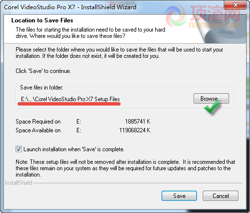

解决的方法是,更换解压文件的目标文件夹,如下图
单击上图中的 Browse... 重新选择一个路径总长路径小于100个字符的文件夹,来保存解开后的文件即可。
