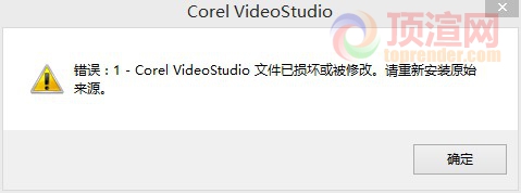

安装完会声会影 X7 简体中文包后,有的会出现错误提示: 错误:1-Corel VideoStudio 文件已损坏或被修改,请重新安装原始来源,如下图:
遇到这种情况,是由于你还没有将会声会影 X7 成功激活后,便直接安装了简体中文包。
由于会声会影x7每次运行前,会自动连接到官网,检测程序是否注册激活等,汉化后的会声会影,会自动进行中文验证,由于官方,目前还不支持简体中文版,所以会出现上面的错误提示。
解决的方法:
1. 卸载会声会影 X7 简体中文包,在控制面板,卸载程序里找到卸载程序,直接卸载掉。
2. 注册或激活会声会影 X7,使它的英文版本能正常动行。
3.重新安装简体中文包,就会成功了!
