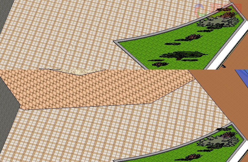

楼主: 李辉111
为什么我的贴图显示不正确啊 老师
Admin 发表于 2011-12-10 09:18:12 | 显示全部楼层
你的贴图坐标有问题,将贴图坐标复位后,重新进行调整!
 楼主| 李辉111 发表于 2011-12-10 15:00:31 | 显示全部楼层
Admin 发表于 2011-12-9 23:47
从你描述里,很难确定问题产生的原因,你将文件发给我 email: ,我帮你检查一下。
老师 看了没啊
Admin 发表于 2011-12-10 15:03:49 | 显示全部楼层
老师 看了没啊
是贴图坐标问题,复位贴图坐标,重新调整就行了。
 楼主| 李辉111 发表于 2011-12-10 15:32:17 | 显示全部楼层
还是不行啊 老师  复位贴图坐标完了 贴图还是不对
Admin 发表于 2011-12-10 15:50:37 | 显示全部楼层
试一下,将贴图坐标复位后,不要调整贴图,直接设置材质中的贴图尺寸。
 楼主| 李辉111 发表于 2011-12-10 15:54:39 | 显示全部楼层
啊 QQ说吗 老师 我试了下  复位贴图坐标是可以 但是复位玩贴图坐标 就不能调整贴图方向 大小了  一调还会错位
 楼主| 李辉111 发表于 2011-12-10 15:55:50 | 显示全部楼层
啊 QQ说吗 老师 我试了下  复位贴图坐标是可以 但是复位玩贴图坐标 就不能调整贴图方向 大小了  一调还会 ...
这样是可以  老师 不能调整贴图方向了吗
 楼主| 李辉111 发表于 2011-12-10 15:57:38 | 显示全部楼层
这样是可以  老师 不能调整贴图方向了吗
Admin 发表于 2011-12-10 16:00:14 | 显示全部楼层
这样是可以  老师 不能调整贴图方向了吗
你自己试一下。
 楼主| 李辉111 发表于 2011-12-10 16:10:23 | 显示全部楼层
你自己试一下。
那好  谢谢老师了
