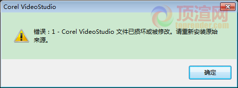

x7提示错误1,所有方法都试过
a0167765 发表于 2016-3-18 23:59:37 | 显示全部楼层 |阅读模式
安装卸载也用Windows Installer Clean Up删过好多次,网上的各种方法各种版本的安装包也都试过了,还是显示这个弹窗,补丁也早就卸载了,录屏的程序打开也是错误1,要怎么办啊,想做个视频好难啊!
atelandis 发表于 2016-3-19 08:48:28 | 显示全部楼层
如果已经装好软件,打开却出现错误1,那么你需要打开 程序和功能 里的 卸载更新 按钮。 把 用于Mic....的安全更新(KB3126587) 和 (KB3126593) 这两个删除,并重启电脑。
yiewen 发表于 2016-3-22 11:11:25 | 显示全部楼层
我最近也是出现了这样的问题,通过努力,解决了。我的思路是这样的,这基本上与系统的安全更新不兼容有关,那就将最近的更新全部删除,问题解决。
