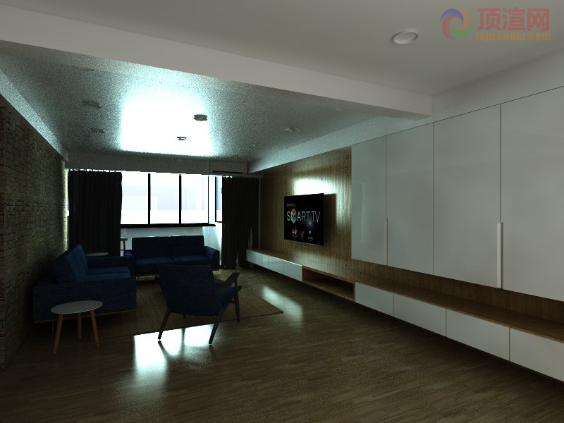

請問為甚麼渲染出來,都會一點一點霧霧的

其实感觉是真实的。但不美观。

窗外的天光 不能作为主光源啊。你这样形成反射角度 屋子里还看什么。。。没得看了。你可以试试挂个窗帘遮挡下
