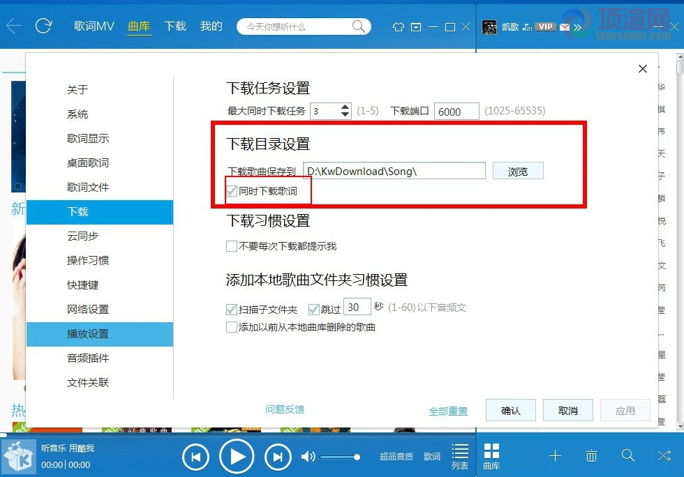

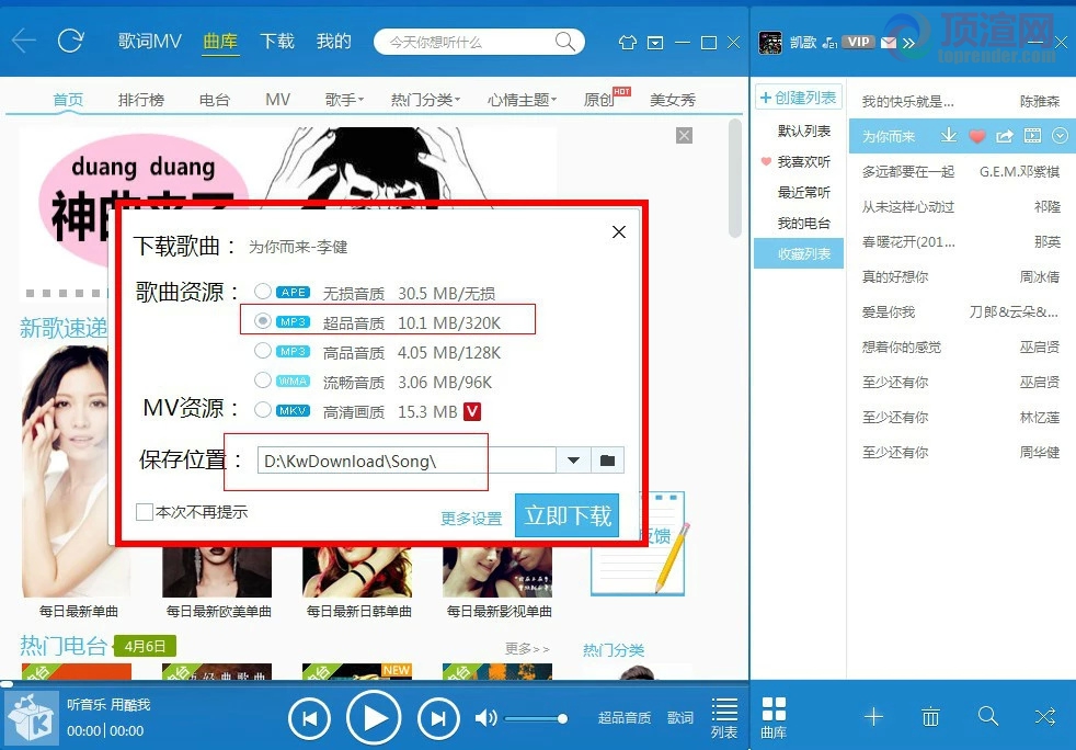

准备工作:制作之前先用酷我音乐盒下载需要制作卡拉OK字幕歌曲和歌词(在设置时设置下载歌曲时同时下载歌词)。并把歌词文件lrc用记事本打开,删除相关时间码,做成txt。

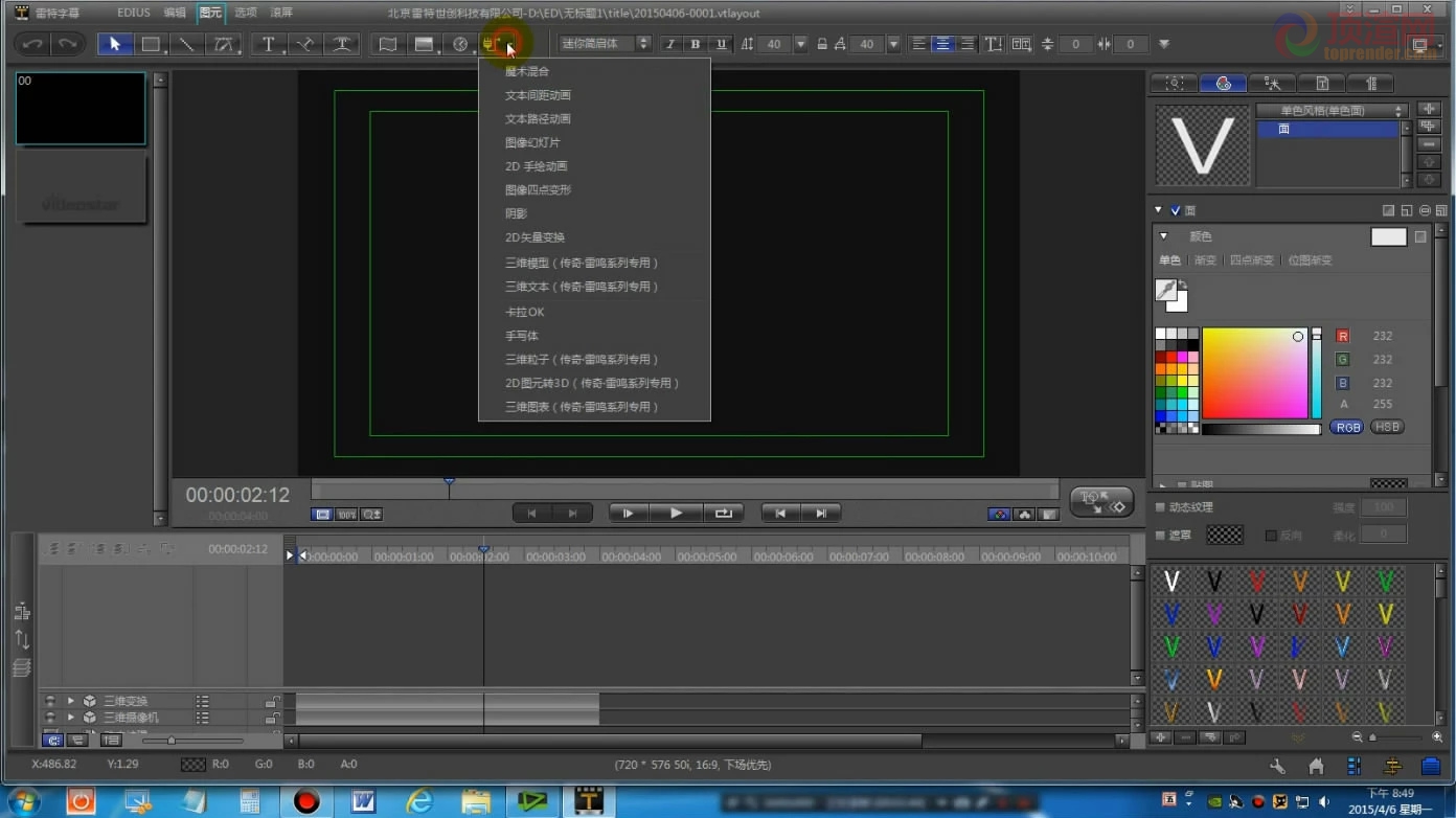

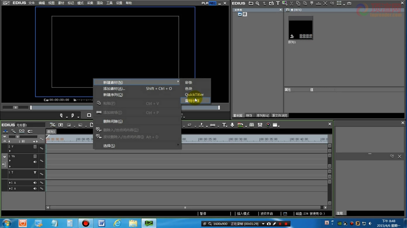

打开edius,在视频轨道,新建素材——雷特字幕——打开卡拉OK插件,先导入歌词txt,再导入歌曲,按空格键录制,设置好双行或单行歌词,调整字体、字间距等属性,保存,退出。

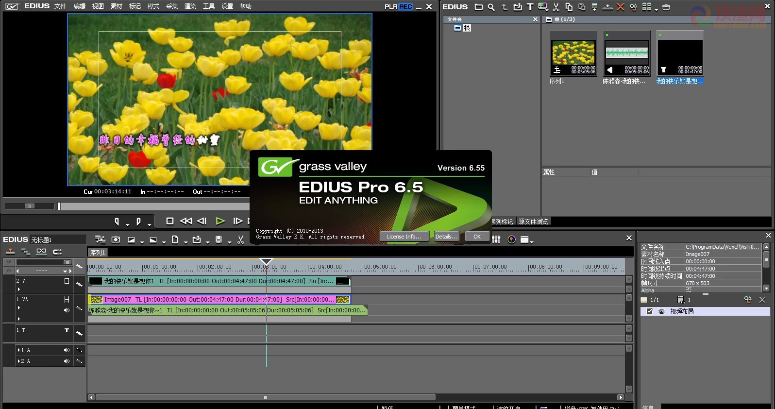

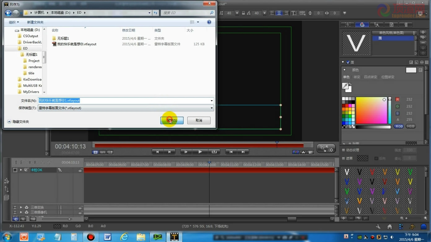

雷特字幕会自动保存动态,再在edius中调入歌曲,按ctrl调整自适应,把字幕调成跟歌曲文件大致相同长度。调整好后,按shift键双击字幕,进入雷特字幕主程序,保存字幕文件,以备下次调用。
至此卡拉OK字幕就制作成功了。
