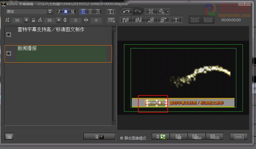

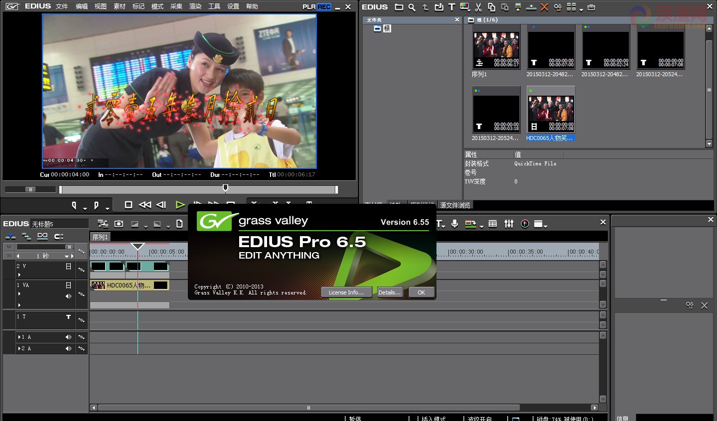

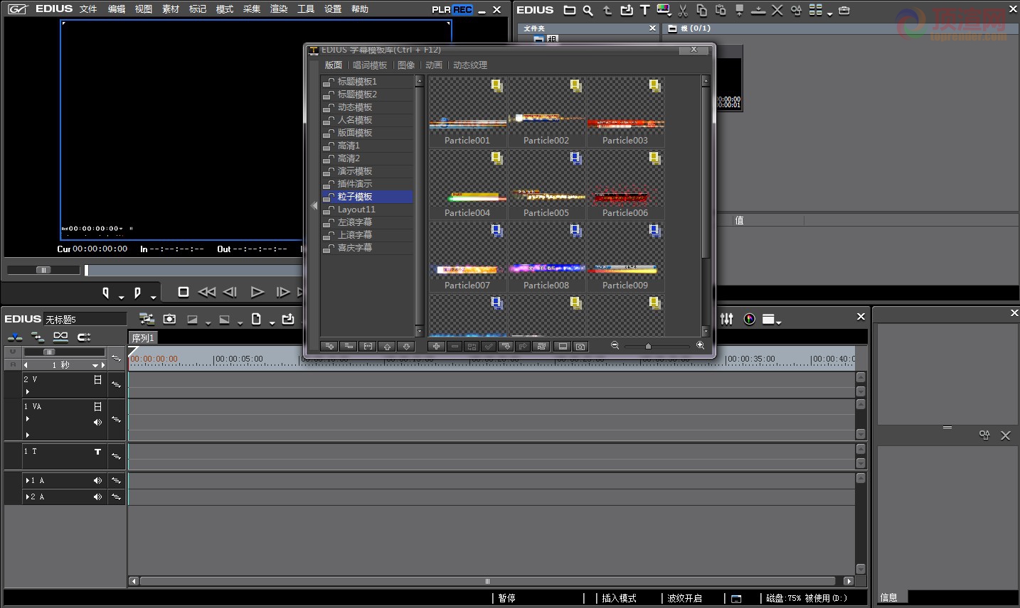

前提:edius6.55(或6.55-5.5)安装有小篆2.1注册版或小篆2.35正版加密狗版,打开edius,按ctrl+F12,调用小篆字幕模板中有粒子模板,选中想要的模板,
再提取出粒子和需要的标题字幕,删除不需要的内容,调整粒子和修改标题字体、大小、位置,按要求设定长度即可。
一、ctrl+F12或点工具下拉小篆字幕模板

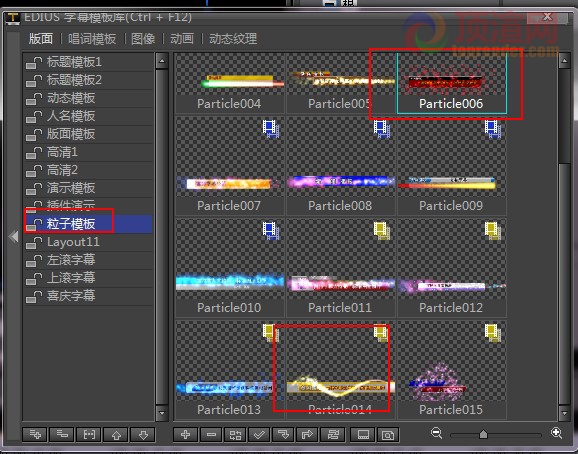

二、选中想用的粒子模板

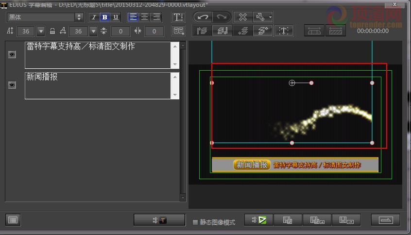

三、把想用的粒子和字幕提出来(放到屏幕中间,使于调整、修改)
四、调整粒子、标题字体大小、内容、位置。删除不必要的内容。

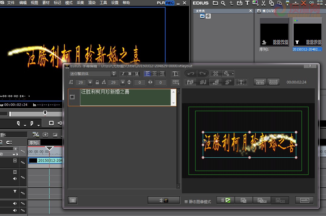

五、预览一下效果,再作调整。
六、达到想要的效果后、输出需要的视频格式,一般输出h264.avc(mp4)。
