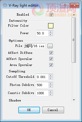

射灯IES文件加载了,颜色、功率也调了,还是不发光,哪位大神知道是怎么回事不??
 楼主| fkefs 发表于 2014-12-3 14:51:12 | 显示全部楼层
这个是设置面板
asdfgxj123 发表于 2014-12-4 00:50:27 | 显示全部楼层
参数不够大

qood 发表于 2014-12-4 12:18:55 | 显示全部楼层
Power参数才50,不够啊,你得输到8000以上可能发光。

360岁老人 发表于 2015-1-16 17:43:36 | 显示全部楼层
射灯不发光,一是亮度参数不够大,2是光域网文件在参数设置里要生成两回,并且要指定IEX文件
