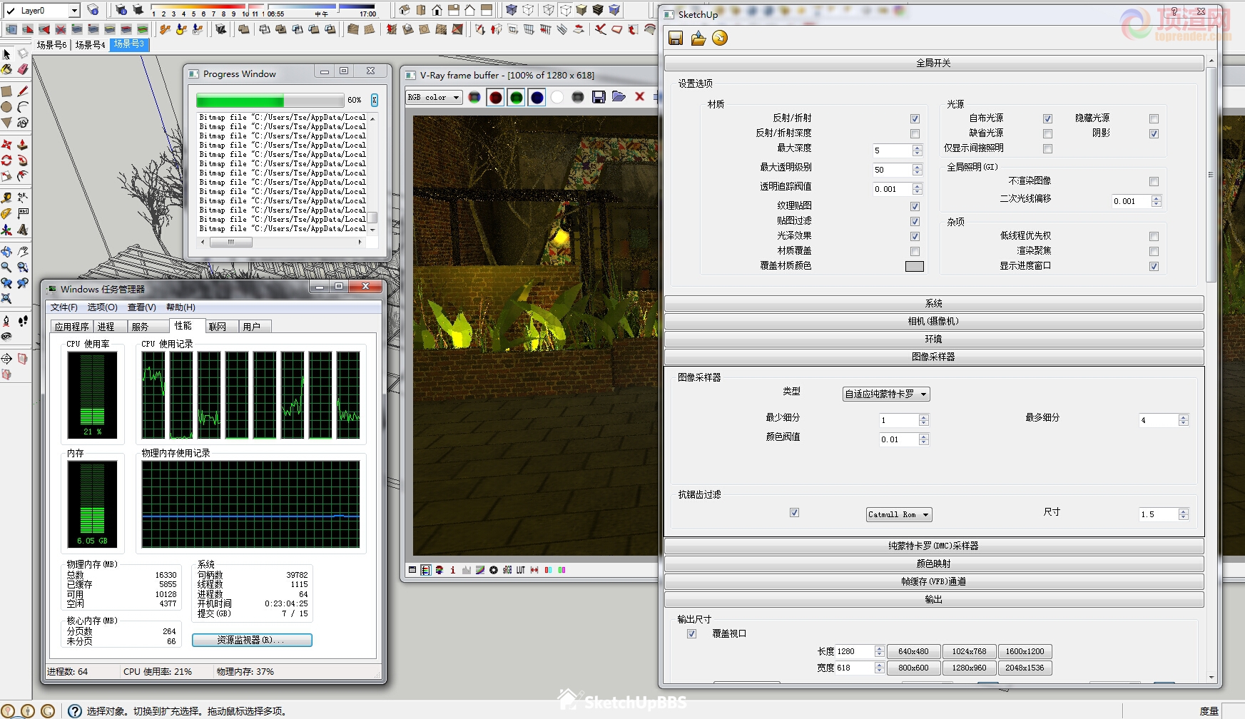

做的图,如果用VRAY排错工具,材质全部只有漫反射的话,效率还算马马虎虎的正常范围。
一旦给材质添加反射,效率就奇低无比。。。。这到底是怎么回事?
各位坛友有解决办法吗?
 楼主| 想想设计 发表于 2014-11-29 15:30:42 | 显示全部楼层
一张图要渲个25-26个小时。。。
最主要是渲染过程中,CPU的占用率一直很低,都是20%左右。部分核心是闲置状态。。
如果用3Dmax+VRAY,在渲染过程中 CPU  8个线程都是正常的100%的满载状态
