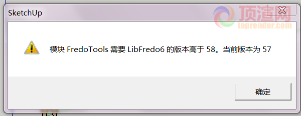

SketchUP2014的LibFredo6新版本的安装方法如下:
下载:LibFredo6-多国语言库/完全汉化版更新到LibFredo6 v6.1a.2014.9.22
attach://12007.png运行SkechUP软件点击下拉菜单窗口——系统设置——面板里的扩展——面板左下角【安装扩展程序】,找到下载的文件打开确定,会自动载入,从新启动软件就好了。就不会出现版本过低提示了。注:下载的文件复制粘贴到Plugins插件下是不好使的,必须按上述方法进行操作方可。
