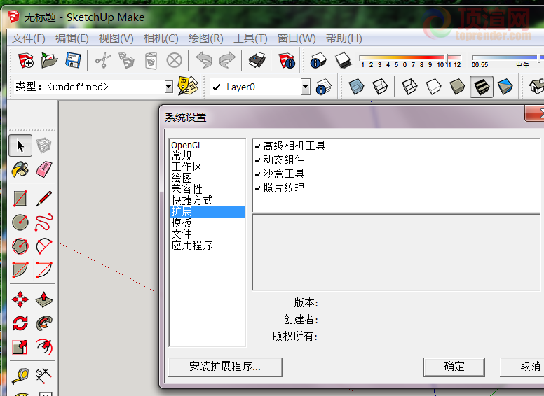

sketchUP2014我安装了“1001bit pro、Arc_tool、TT_Lib2、V-Ray For SketchUP"插件。而面板上没插件字样。窗口-系统设置-扩展里这些插件一个也没有啊?有能解答的人吗?attach://11897.png

安装到8.0的plugins里就可以,2014的同样位置就不行
 楼主| 没有谁 发表于 2014-8-31 15:31:26 | 显示全部楼层
你说的对。那2014安装到那个目录下呢?
王利灵 发表于 2017-5-19 11:08:07 | 显示全部楼层
复制到这个位置C:\ProgramData\SketchUp\SketchUp 2015\SketchUp\Plugins
