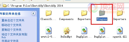

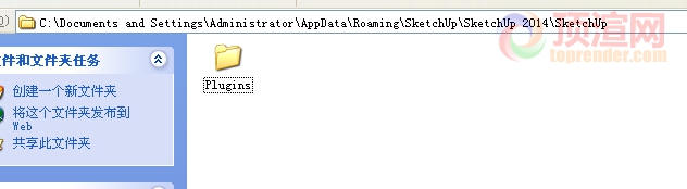

3、安装好VRay,需要找到安装文件夹,是在C盘的C:\Documents and Settings\Administrator\AppData\Roaming\SketchUp\SketchUp 2014\SketchUp,将SketchUp文件夹中的Plugins文件夹复制,然后粘贴到SketchUp的安装文件夹C:\Program Files\SketchUp\SketchUp 2014 c盘plugins.jpg programfiles.jpg

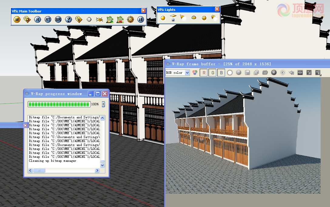

执行破解之后就可以运行SketchUp2014,尝试VRay渲染

1、那就先把Plugins文件中的三个文件复制到C:\Program Files\SketchUp\SketchUp 2014\ShippedExtensions这个文件下面,
2、然后运行VRay破解软件,
3、接着打开SketchUp,这个时候应该能看到VRay的工具栏了,但这个时候VRay的其他功能应该都能用,但渲染依旧用不了,
4、那么下面将Plugins这个文件夹再复制到C:\Program Files\SketchUp\SketchUp 2014文件夹下,
5、再次运行VRay破解软件,之后再打开SketchUp,这个时候渲染应该就可以用了,而且不带水印。

 楼主| 游南道北 发表于 2014-8-12 11:33:07 | 显示全部楼层
有很多朋友的SketchUp2014的安装目录下是没有Plugins文件夹的,所以必须要将这个Plugins文件夹整体复制过来,粘贴之后再破解Vray,一定要破解,这样就能顺利渲染了,祝大家都能成功使用新版的Vray渲染!
