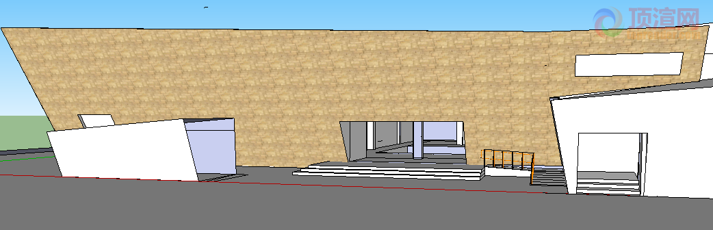

这个是在墙上贴的图,是su自带的材质
这个是在墙上贴的图,是su自带的材质

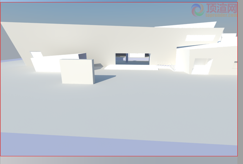

这个是渲染之后的
这个是渲染之后的

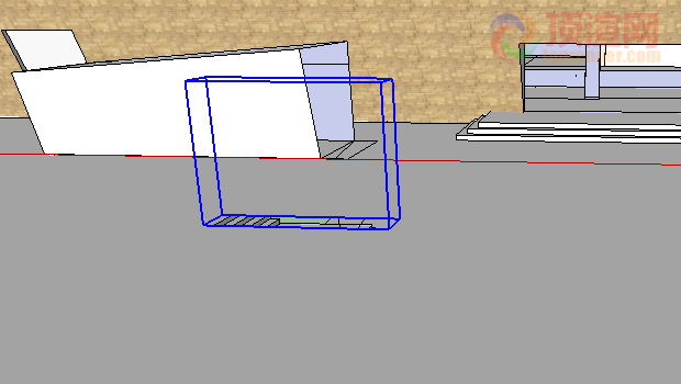

这个是我做的玻璃用于测试的
这个是我做的玻璃用于测试的

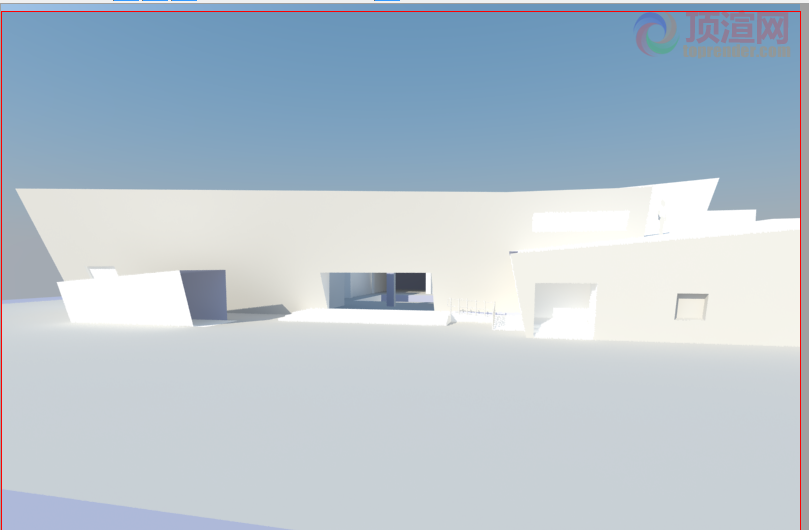

渲染后也是呈不透明状了。
渲染后也是呈不透明状了。
大狸子 发表于 2014-8-17 10:46:39 | 显示全部楼层
玻璃要注意双面,拉厚度之前把平面的两面都给上材质,之后再拉厚度
