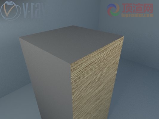

安装了SU2014和相应的Vray,但是SU自带的材质无法在Vray的预览和渲染中看见,都是清一色的灰色,但是VRay的材质倒是能用?请问大神这是什么原因啊?

 楼主| KyleTung 发表于 2014-5-8 23:27:50 | 显示全部楼层
像上图一样,右边是Vray材质,但是其他两面用了自带材质。
无论预览还是渲染,都是灰色。

timmybean 发表于 2014-5-17 23:34:48 | 显示全部楼层
据说是英文名称的事。但是怎么改不会。。
christtan 发表于 2014-5-26 10:32:07 | 显示全部楼层
如果在vray的材质管理中改SU的中文名称材质,SU会崩溃退出的。
fen00 发表于 2014-8-27 12:27:06 | 显示全部楼层
卸掉中文版,安装英文版,果然一切正常了
