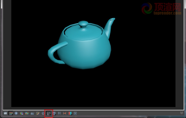

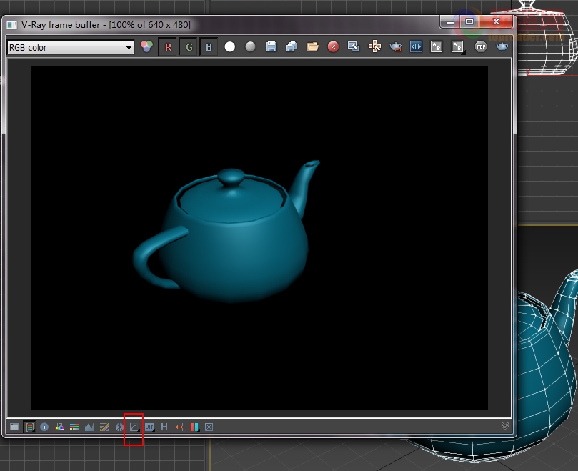

剑书。天羽 发表于 2014-5-5 18:00:54 | 显示全部楼层
伽马值有一定关系,如果之前没问题那就不是这个原因,3.0默认会把这个开关打开(红色框内),点掉就好了
剑书。天羽 发表于 2014-5-5 18:05:11 | 显示全部楼层
开关(红色框内)点开状态就会整体变亮
