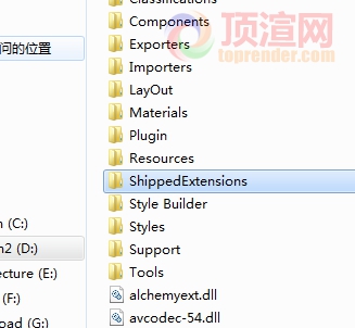

老师,我的电脑是64位系统,然后装了老师给的VRay 2.00.24261 for SketchUp 2014 demo版本,打开su2014不显示,菜单栏里面每一项都找啦,找不出来,是咋回事啊,老师。
MSLNEED 发表于 2014-5-4 23:57:27 | 显示全部楼层
你把plugin里的文件都转移到ShippedExtensions文件里面,,这个文件才是sketchup2014 的插件文件夹

没有plugins这个文件夹,找了很多遍
wyy2006wyy 发表于 2014-7-7 16:02:49 | 显示全部楼层
请问一下,plugin这个文件夹在哪呢,我安装了都没有
