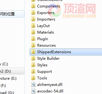

MSLNEED 发表于 2014-5-4 23:59:34 | 显示全部楼层
你把plugin里的文件都转移到ShippedExtensions文件里面,,这个文件才是sketchup2014 的插件文件夹
