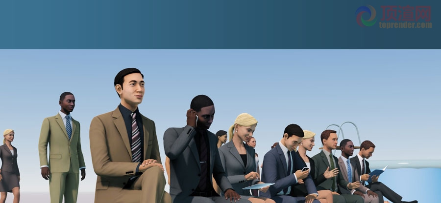

Lumion 4.5 正式发布了,其版本说明,也是有史以来最长的,可见这个版本对Lumion所做的改进的地方是非常多的。首先大家应注意的是,保存在4.x中的场景和LS4文件是不能与早期版本的Lumion(3.x中,2.x和1.x的)向后兼容,此外,Lumion 4.x的不再提供32位版本了,要使用Lumion 4.0的朋友只能更新系统了。
新功能
