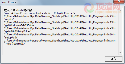

羸雷 发表于 2014-11-13 14:34:46 | 显示全部楼层
按照一楼的方法弄了,重新打开su14,出现了一个这样的对话框,仍然没有插件
