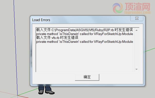

如题,安装了最新的vray demo版本,按照论坛的破解法,有了最新的demo版本,结合了2014最新的su,但因为还不熟悉新版本只是想尝试下,结果发现,以前一直使用的su8和ma5老师推荐的v1.490版本在运行su8的时候不能运行加载了,那个版本特别稳定,还有中英双语切换,现在遇到这个情况,需要删除demo版本吗?还是如何运行可以是,两个版本的vray都可以使用呢 QQ截图20140410224404.jpg

请问计算机专家ma5老师可以解答下吗,都是用的顶渲网你推荐的软件,现在应该如何处理呢,卸载还是重装,问题是什么呢

VRay for SetkchUp 只能安装一个版本的,不能同时安装多个版本的,那样会相互影响而出错的!
