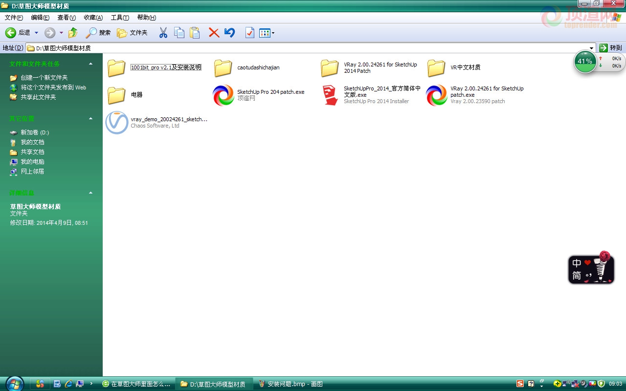

禾玛homark 发表于 2014-4-9 00:51:37 | 显示全部楼层
1. 安装 SketchUp 2014
2. 安装 VRay 2.00.24261 for SketchUp 2014 demo 版
3. 运行此补丁程序,但是没法自动激活 VRay
求解

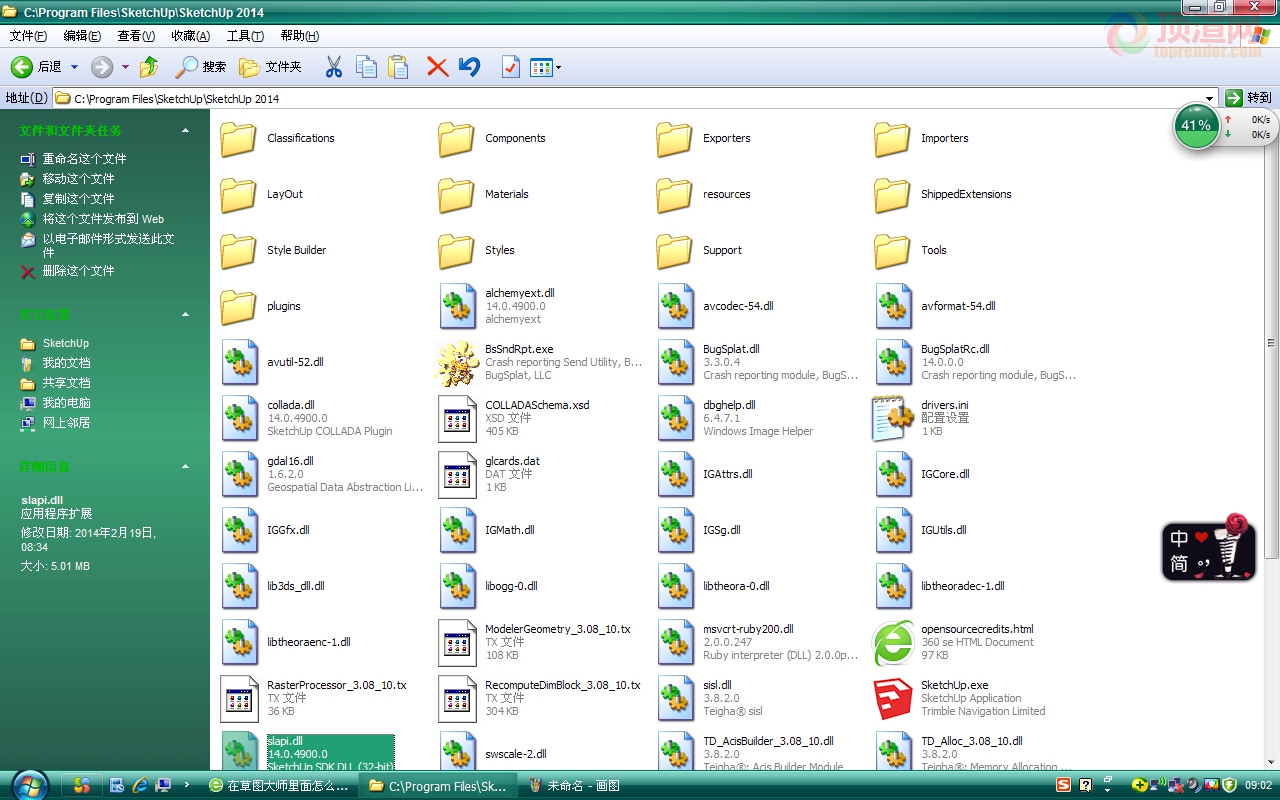

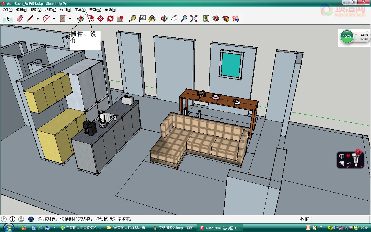

fyqwer1234 发表于 2014-4-9 09:18:02 | 显示全部楼层
图片上传中
以上文件均已安装
以上文件均已安装
无法显示vray和插件选项
无法显示vray和插件选项
求看看安装那里出错
求看看安装那里出错
