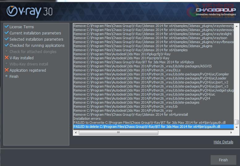

218407zzz 发表于 2014-4-4 01:53:31 | 显示全部楼层 |阅读模式
在论坛上下载了3.0安装后报错,卸了重装......
结果重装都不行了
T_T
重装了max  清理注册表什么的都试了没用啊
求助啊~~
xuzhiqiu2002 发表于 2014-4-4 08:57:51 | 显示全部楼层
杀毒软件是一种可能,还有可能是你原来的vray没有删除干净吧?把cgauth删了再安装看看。而且在plugin里面有一些vray的文件,旧版本必须全部删除了,新的才能装进去。

pcpking 发表于 2014-8-25 11:34:46 | 显示全部楼层
最后两行 不是已经提示你了么 替换失败  删除失败  cgauth.dll

93890214 发表于 2015-2-3 21:58:42 | 显示全部楼层
C:\Program Files\Chaos Group\V-Ray
把这个文件夹删掉就好了
