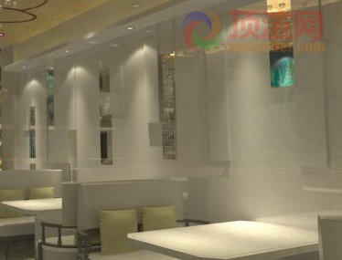

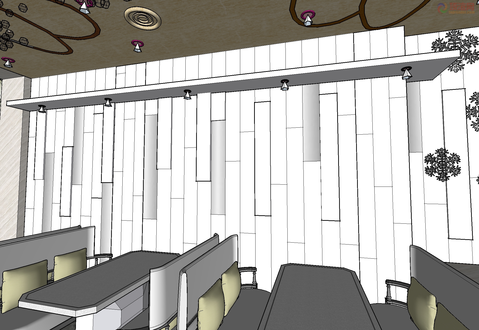

我Sketchup里的墙面有分割线的  但是渲染出来分割线看不到 而且与桌子的边界都很不明显 像贴在一起的一样 是怎么回事啊? 求解
渲染前
渲染前
渲染后
渲染后
