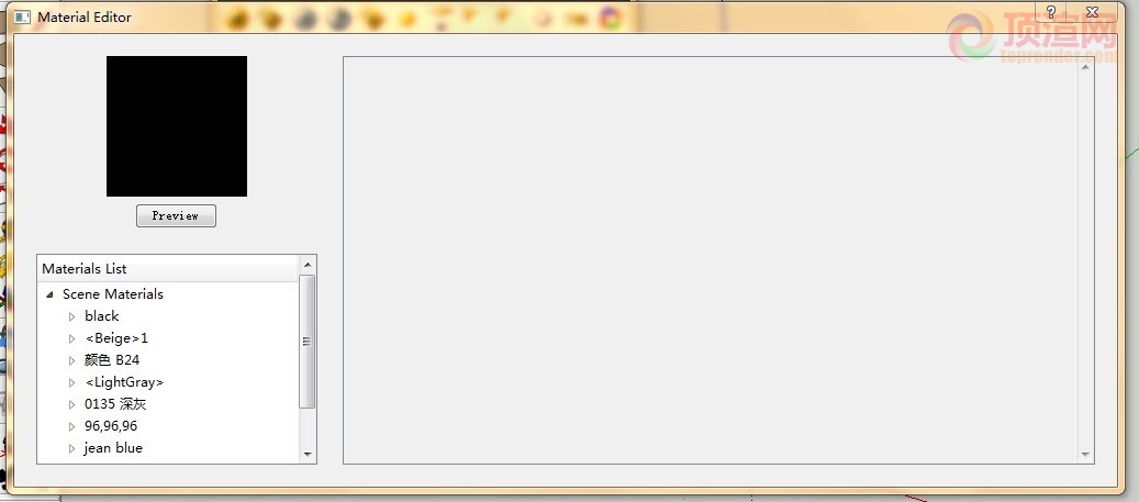

z664398805 发表于 2013-8-14 19:50:46 | 显示全部楼层 |阅读模式
点击材质编辑器后,出现就是这种情况,右边什么都没有,而且点击左边菜单栏下任意一个后,就会自动关掉SU,求解啊!!!!!
luminous 发表于 2013-10-14 09:03:26 | 显示全部楼层
目测插件不兼容,一般装了非兼容的suapp就会这样了
回复 1 0
Alan_zhang 发表于 2013-8-20 09:31:02 | 显示全部楼层
我也是同样问题,同求解。
easyshow 发表于 2013-10-18 11:25:46 | 显示全部楼层
这个你是没有好好看MA5老师的教程。造成的原因有很多种,但首先你要检查你的电脑登入账号是不是中文?
比如原来默认的是administrator,你是不是修改成中文名字了。至于其他的还是看老师的那个完全安装软件的教程吧。
z1413644988 发表于 2014-4-27 14:20:58 | 显示全部楼层
你好,这可能是因为你的软件路径和电脑的用户名有问题,建议重新创建一个电脑用户,然后把SU安装在C盘的默认路径,VR也是,再看看结果,我也是这样解决的。
