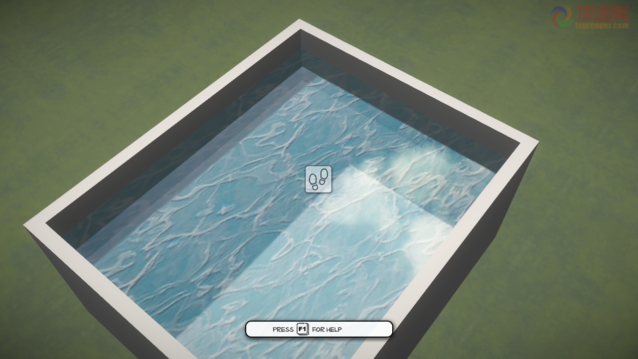

为什么我每次烘焙之后的图都是这样的,不像是真实的水面啊!!!
 楼主| 李春乐 发表于 2013-5-1 11:40:38 | 显示全部楼层
有没有高手给解答一下啊!!!
莫小之铭 发表于 2014-1-13 14:21:04 | 显示全部楼层
很简单,材质的问题,你把水的材质命名为英文的WATER 就好了,   你可以试着在材质里先选中水 然后赋予到物体上,之后在材质右侧有一个新建材质,然后使用之前的贴图  把名字改下就OK了!

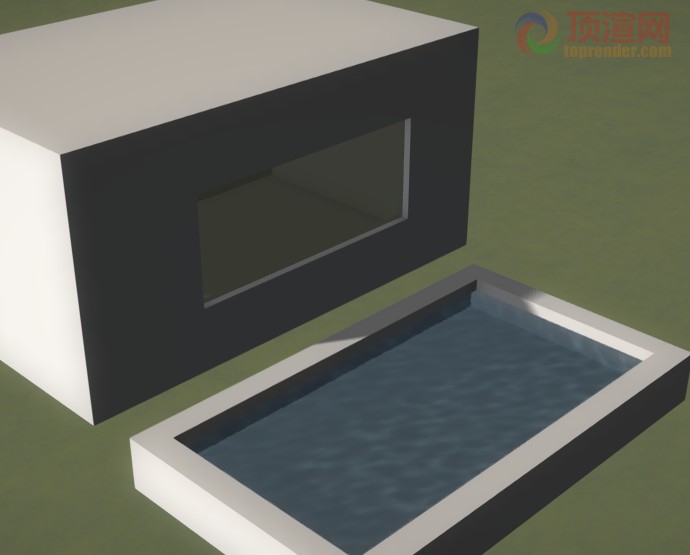

halpenn 发表于 2014-1-18 21:27:23 | 显示全部楼层
水中没有房子的倒影,这种是怎么回事?
ldb1014 发表于 2014-5-27 04:59:06 | 显示全部楼层
左邊工具攔內可調顯示取消auto為手動調製至高階顯示後即可
h8549222 发表于 2014-9-29 16:33:11 | 显示全部楼层
能不能说具体点?我也有一样的情况,水和玻璃都是无法反射出物体,我用的是SU自带的材质!求大神帮助啊!我用的是SU8.0,Lumenrt4.4 的!
