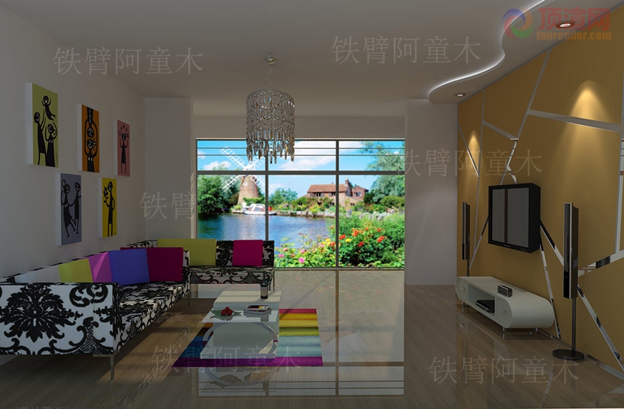

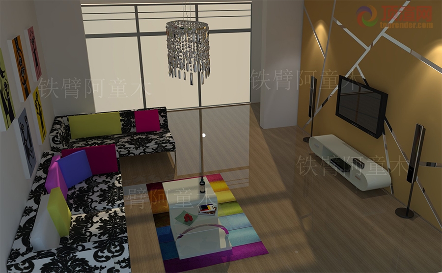

andy122345 发表于 2013-2-4 21:38:47 | 显示全部楼层 |阅读模式
hlxben2005 发表于 2013-2-4 22:09:24 | 显示全部楼层
构图错误,室外的地平线灭点跟室内的灭点不在同一个点上
Halo 发表于 2013-2-5 08:42:31 | 显示全部楼层
 楼主| andy122345 发表于 2013-2-5 13:00:08 | 显示全部楼层
谢谢,看来我下次得注意了。

落冰森林 发表于 2013-4-25 09:54:02 | 显示全部楼层
视角有点问题。外景的贴图假了一点。。颜色用的太多了,很花
Coke@田 发表于 2013-4-25 22:17:55 | 显示全部楼层
毯子,视角,还有灯带   怎么用个白光, 不知道你见过装修好的没,墙是白的,白光灯带根本照不出来感觉       不知道你见过装修好的没     再说  就算是白光,那也是个暖白    你灯带的色温都不对
