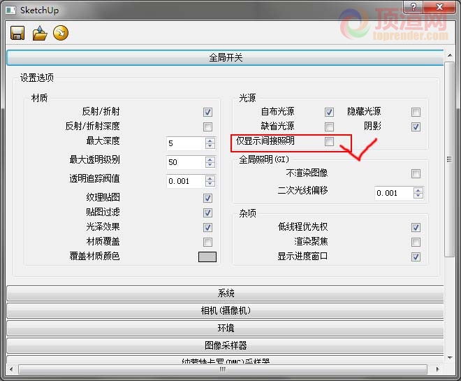

{求助}vray for su如何以天光作为唯一光源,而不显示su阳光的阴影呢?
语非然 发表于 2013-1-14 13:44:54 | 显示全部楼层 |阅读模式

prunusbin 发表于 2013-1-14 16:11:59 | 显示全部楼层
语非然 发表于 2013-1-14 13:54
未标题-1.jpg   仅显示间接照明
 楼主| 语非然 发表于 2013-1-14 18:05:02 | 显示全部楼层
仅显示间接照明
可以了啊,太感谢了。
再问个比较幼稚的问题啊,为什么我渲出来的图都偏蓝呢,明明已经改了天空颜色了啊
 楼主| 语非然 发表于 2013-1-14 18:13:00 | 显示全部楼层
仅显示间接照明
间接照明的话,地面和建筑接触的地方就会变得相当亮,好像曝光过度了。不好看啊。。。
