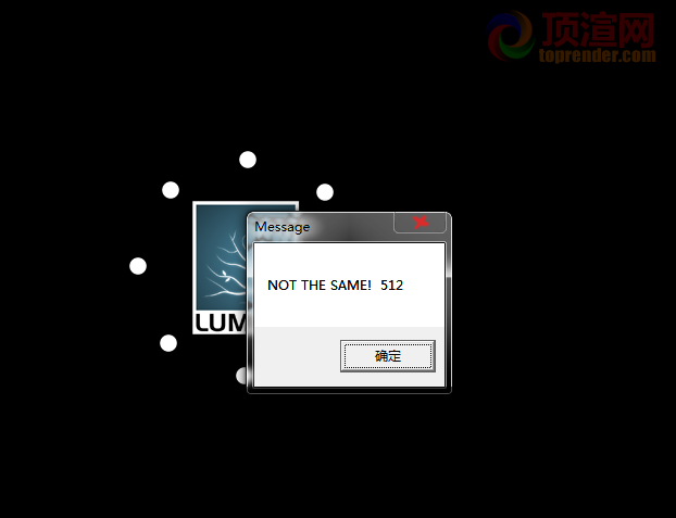

Null 发表于 2012-12-10 11:38:03 | 显示全部楼层 |阅读模式
在选择场景以后就出这个问题了,显卡是蓝宝石的HD6850 2G,驱动是催化剂 12.11 beta8。

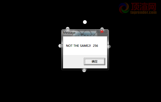

继续点击确定,会不断出现相似的对话框,“NOT THE SAME2! 256”"desc4.Width 32"只能通过任务管理器来结束Lumion。

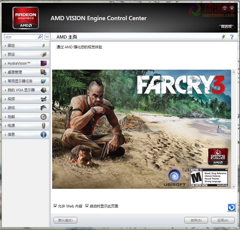

你应该是双显卡配置,lumion在没有全屏的运行下,选择了集成显卡运行,显卡属性把lumion选择为高端独立显卡运行,就能解决问题了
亚俭 发表于 2012-12-14 14:17:26 | 显示全部楼层
在显卡控制面板中的程序设置下,选lumion程序,改为髙性能处理器。

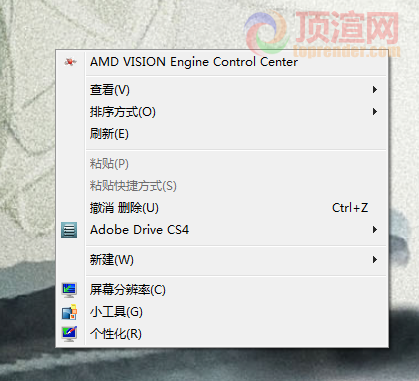

polarisma 发表于 2013-2-25 17:18:56 | 显示全部楼层
桌面右键里没有里没有切换显卡这一项啊?怎么办啊?Lumion怎么样才能用啊?????求高人指教~~~~~~~~~~~
