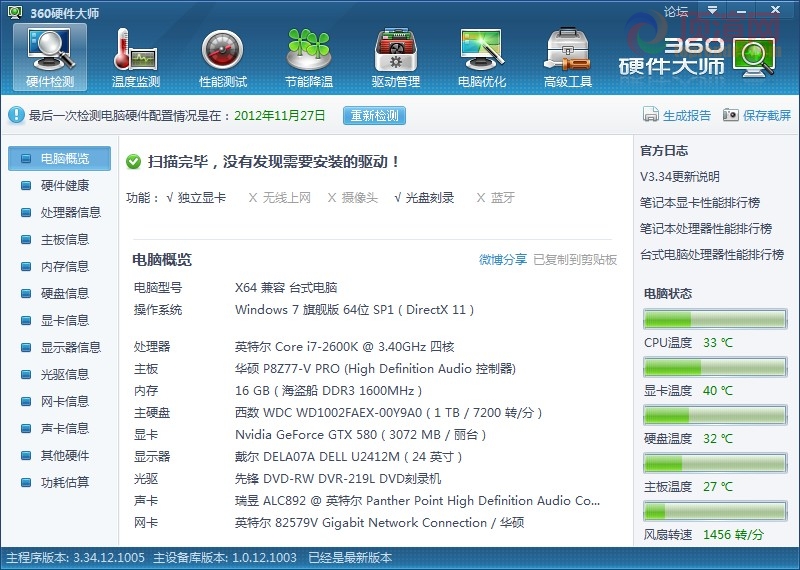

linglong 发表于 2012-11-27 15:55:22 | 显示全部楼层
sos 发表于 2012-11-19 04:18
年头配的机子:
CPU:I7 2600K
显卡:GTX 560 Ti
linglong 发表于 2012-11-27 15:56:45 | 显示全部楼层
显卡准备换690,CPU换39601x
