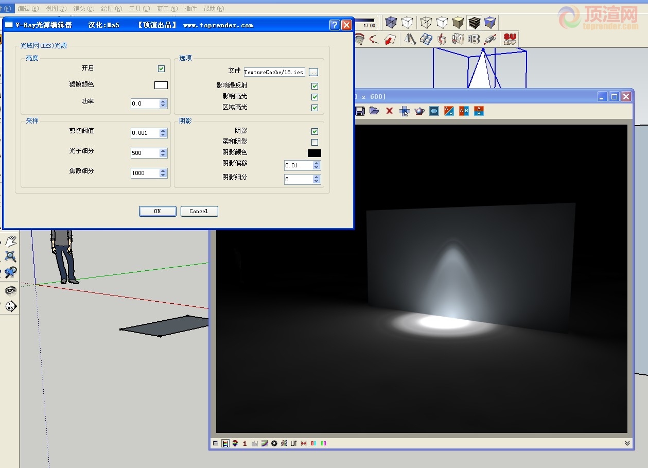

我也是下载的制作好的光域网文件,跟ma5老师的视频教程里面的素材一样
在功率那一栏里面我默认是0的话也有光,而且比较亮。我用在实际模型当中亮度就过于大了

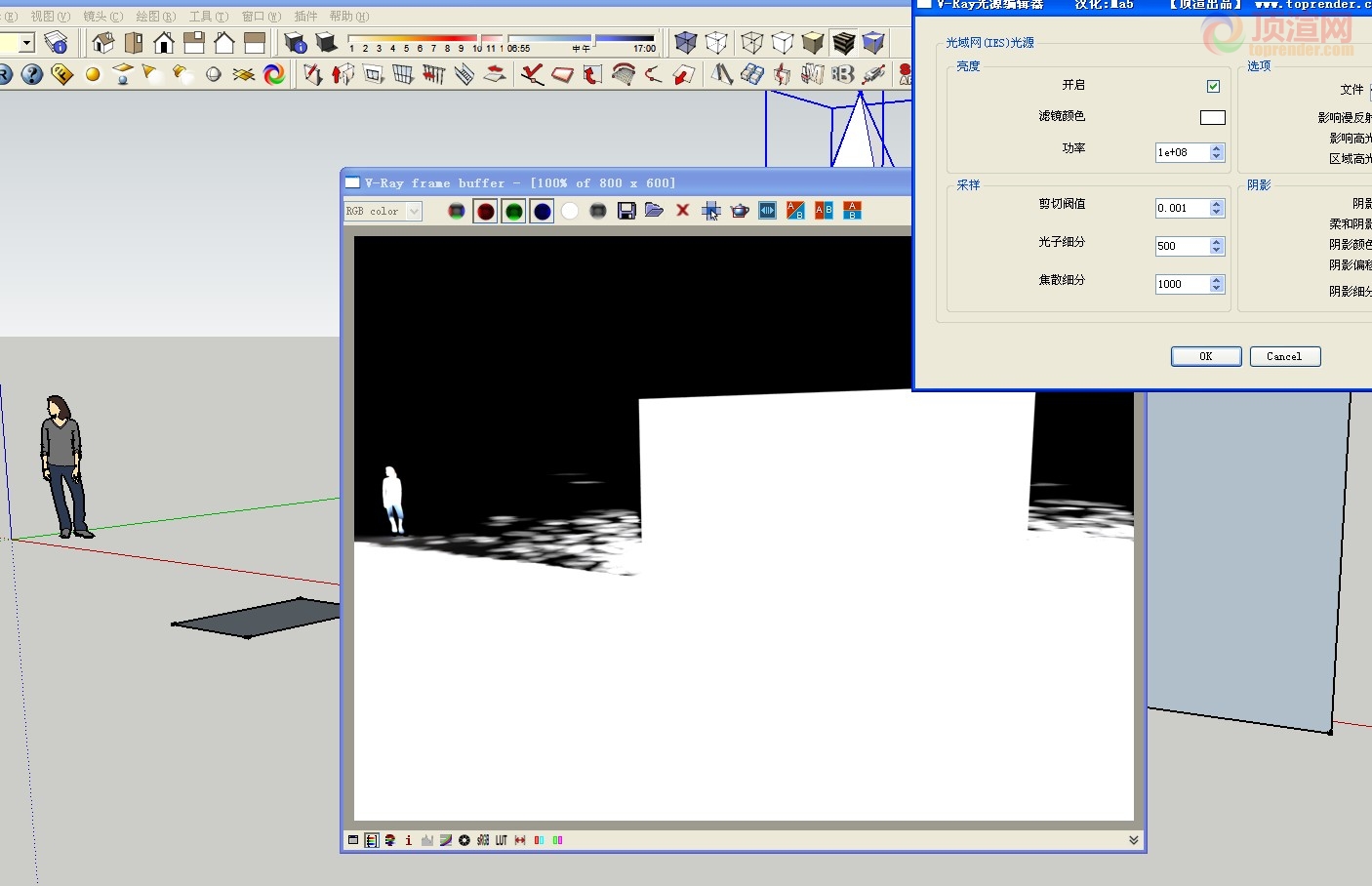

但是按教程讲的设置成10的8次方亮度就更大了。请问我是哪里没有弄对了?百度了好久都没找到答案

应该是你单位的问题,你如果是毫米为单位就会过量了,把单位换成米
