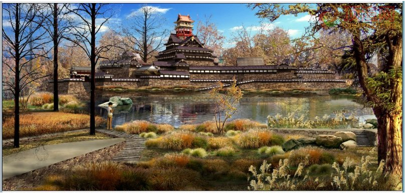

做了一张秋景 谢谢点评

觉得人物对构图比较有影响,删除应该会更好一点!左边几棵树太“黑”根本体现不了渲染的效果!还有就是最左边两棵“黑”树之间的阴影怎么回事!最后一问题,中间那小小的顶塔,怎看怎不搭配(和下面的房子)!还有还有最后一问题,就是建筑那窗子,和现实建筑的有差别,现实比较难建出这样多的窗子分格,因为上面要走嵌梁,这样的窗子,没有办法做嵌梁。

谢谢点评,受益匪浅,之后我会注意的 谢谢

好强,全部是你自己建的模吗?
 楼主| peskoe 发表于 2012-10-18 15:00:46 | 显示全部楼层
是的 我也刚学的
