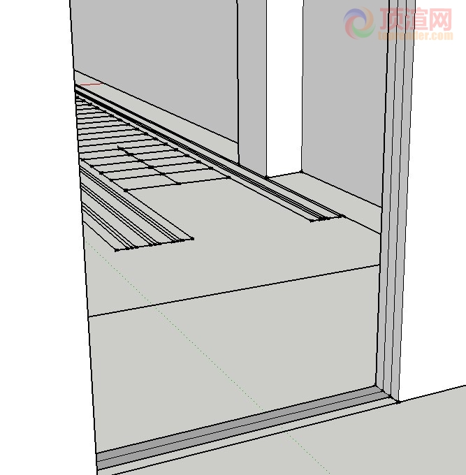

sketchup8.0打开模型,显示线出现锯齿,怎么办?
kpkay 发表于 2012-8-1 10:03:40 | 显示全部楼层
直線問題還好,在圓形出現的角怎麼辦?
419472305 发表于 2012-8-14 11:17:29 | 显示全部楼层
点击-窗口-偏好设置里面.OPENGL里面的使用硬件加速勾选.该项中最后一行.有一个消除锯齿.如果勾选了.还有锯齿的话.更新显卡驱动或者更换显卡是更好的选择.但锯齿不会影响你的渲染后期的出图的.只是显示上面有点不舒服而已!
