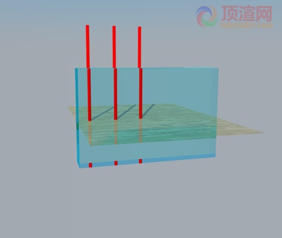

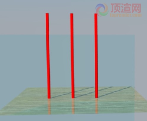

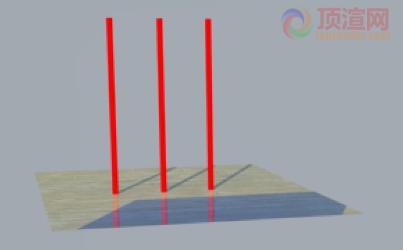

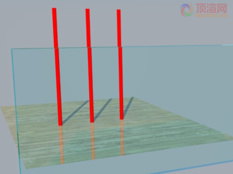

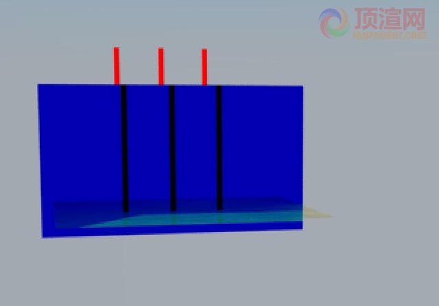

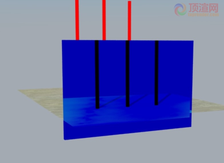

光的折射:光从一种透明介质斜射入另一种透明介质时(两种介质折射率不同),传播方向一般会发生变化,这种现象叫光的折射。
    很多人在使用光的折射材质时选择了折射玻璃的反面,这样折射是很明显但脱离了实际,不符合现实,这就是这是为什么调节折射的雾很困难,不论怎么降低数值,降低颜色的明暗都很难达到淡淡的玻璃的效果。其实这时是你赋予的折射材质物体面反了。正常的折射是,玻璃的厚度越大折射偏移越大,折射偏移和视线的夹角也有关系,当视线和被折射的物体垂直时折射偏移最不明显(几乎不偏移)这也符合现实。为什么有些人说会有有BUG,其实你在测试折射时采用一个面(就相当于一张纸这么厚的玻璃)光线在玻璃中一穿而过,光线几乎不发生偏移(此时第一反应感觉有BUG,其实没有),所以也不发生折射。而当我们把这个面推拉出厚度后,这时折射就产生了,因为光线在有厚度的玻璃中传播了一段距离(玻璃的厚度),发生了光线偏移也就产生了折射,这就是为什么玻璃越厚折射越厉害。而当我们把玻璃的面翻转后,折射很明显,脱离了实际,这时折射中的雾就失去了控制,(这就是老师在测试雾时产生BUG的原因所在,老师画的球体是一个反面球体)如果面正确调节雾就很容易数值和颜色都可以轻松的调节。正确的面是玻璃前面的面正面对准被折射的物体,玻璃后面的面正面对准人的视线,当为一面时(正面对准被折射的物体)总之就是物体所有正面朝向外部环境![/
size]
      下面是同一种材质测试的不同结果
厚玻璃的正常折射
厚玻璃的正常折射
一张纸(厚度)的玻璃的折射(正常)
一张纸(厚度)的玻璃的折射(正常)
一张纸(厚度)的玻璃翻转面后的折射(不正常)
厚玻璃翻转面后的折射(不正常)
厚玻璃翻转面后的折射(不正常)
中等厚度玻璃视线与物体有夹角时的折射(正常)
中等厚度视线垂直物体时的折射(正常)
中等厚度视线垂直物体时的折射(正常)
