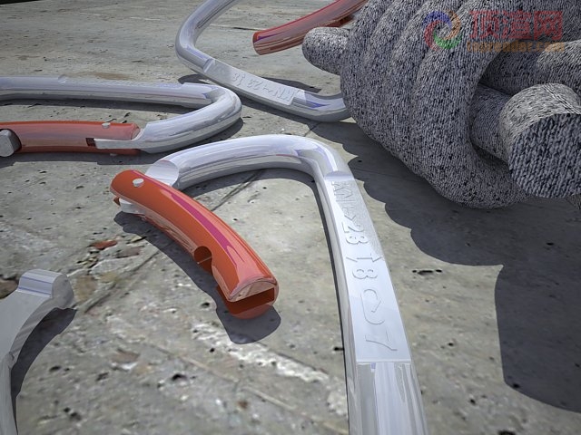

請問高手,圖中用hdri做環境,反射,天空,可是會有藍色的範圍要如何消除??

你可以把环境光关闭自己打灯光就不会有自然光中蓝色调了
djjid 发表于 2012-3-10 17:16:37 | 显示全部楼层
我想也是,天空光变一下或关闭!
氤氲 发表于 2012-3-10 17:57:41 | 显示全部楼层
试着关闭环境,再赋其他光
 楼主| lusj0619 发表于 2012-3-11 23:17:54 | 显示全部楼层

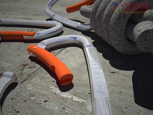

寶藍色範圍是hdri照片裡的,不知道要如何變成透明色??
 楼主| lusj0619 发表于 2012-3-11 23:40:08 | 显示全部楼层
環境光轉白是可以問題!!!!!!感謝大大!!
 楼主| lusj0619 发表于 2012-3-11 23:44:06 | 显示全部楼层
可是高光範圍還是看的到部分
