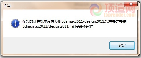

为什么我装了3DMAX2011后,再装VRAY,就弹出对话框,它说我没有安装2011,以至于我安装不了VRAY了。遇到这种情况怎么办?
Vray 是对应版本的,电脑重起也没用,请各位兄弟姐妹帮帮忙呀

vray版本与3ds不配套,应该是:3ds Max design 2011版本支持的vray,重新去下载支持:3ds Msx2011版本的vray就可以安装了,没有什麽只是由于你的心粗没看清楚就下载安装所致。
