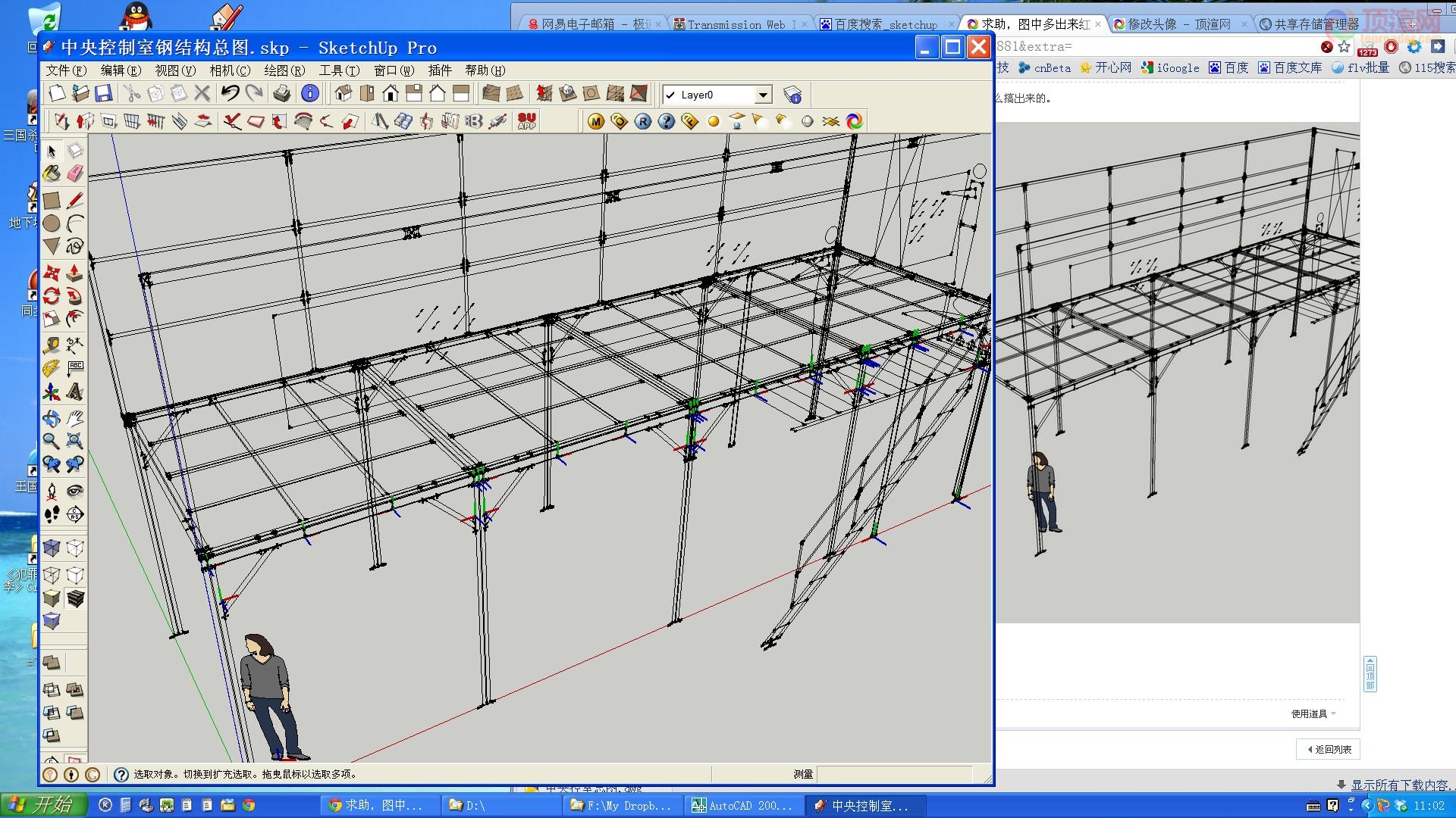

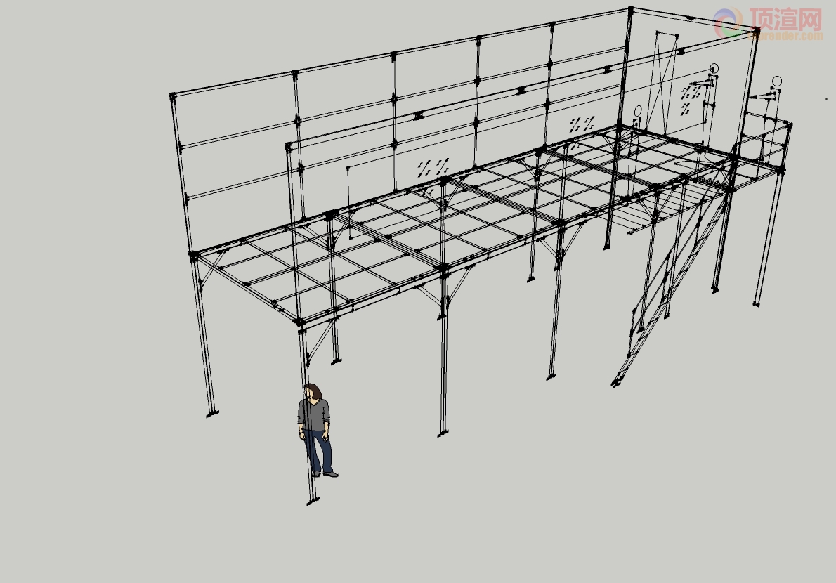

求助,图中多出来红蓝绿线怎么删除?也忘了怎么搞出来的。
 楼主| yp260 发表于 2012-1-20 11:03:59 | 显示全部楼层
奇怪,重新上传张
jxzsljg 发表于 2012-1-20 12:12:52 | 显示全部楼层
奇怪,怎么这么多坐标啊?
Admin 发表于 2012-1-20 12:46:22 | 显示全部楼层
窗口 -> 模型信息 -> 组件 -> 显示组件轴
不要勾选 显示组件轴
xuliangbin 发表于 2012-1-20 15:00:38 | 显示全部楼层
组件坐标轴,,,
xuliangbin 发表于 2012-1-20 15:02:36 | 显示全部楼层
动态组件的话,旋转那些动作都是按照那个轴来完成的
fxz 发表于 2012-1-20 15:37:11 | 显示全部楼层
这是坐标轴,你在风格里设为显示其它的项目就行了
