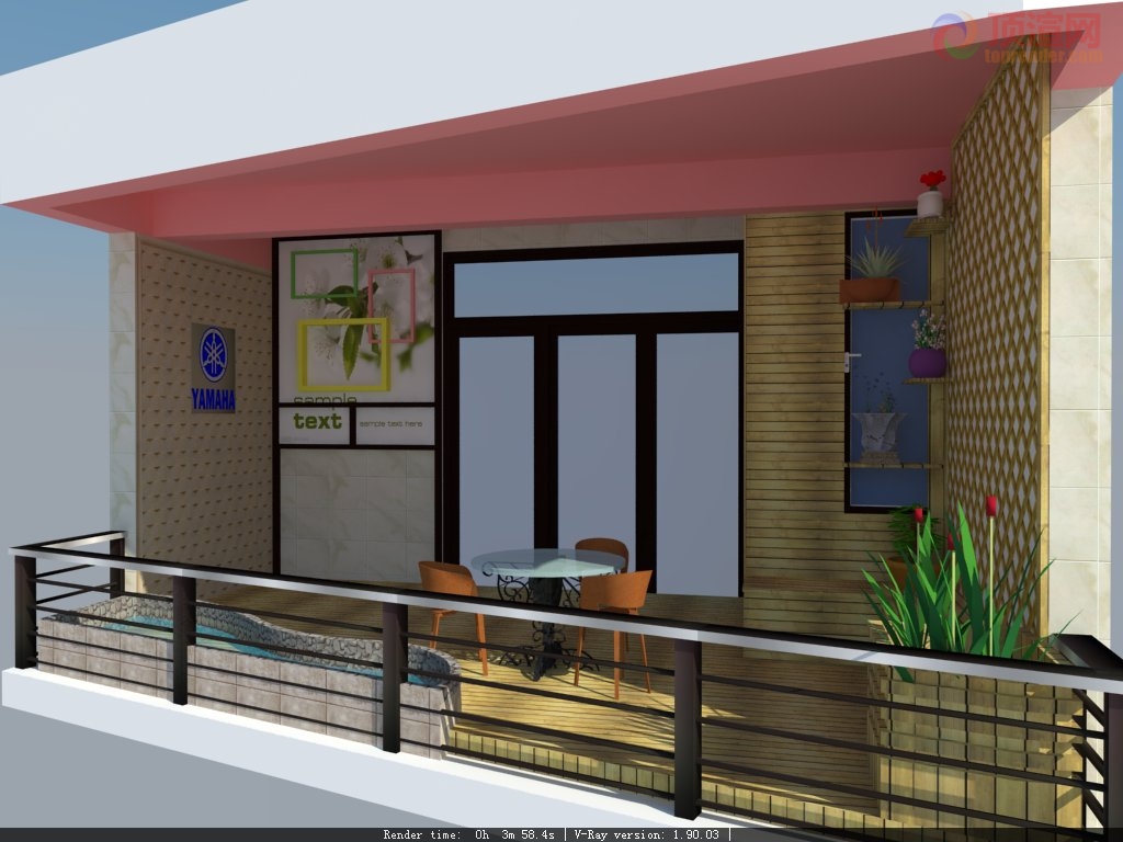

阳台装饰 求评分
若☆枫 发表于 2011-12-30 09:08:33 | 显示全部楼层 |阅读模式
话说 这个坛子的金币难赚 最近不更新了   听说评分能加积分和威望  看到的请给个评分升级 你给我评了 我也会给您评的 大家互相帮助 共同升级哈

zjun 发表于 2011-12-30 11:17:21 | 显示全部楼层
天花板刮白就好了~
luzheng 发表于 2011-12-30 11:19:57 | 显示全部楼层
阳台栏杆扶手偏低,建议离地面踩踏面不小于1.1m,栏杆杆件不应形成可踩踏面;桌椅尺度偏小;先把尺度、构造等基本常识学习好,心思不能全在艺术表现上
luzheng 发表于 2011-12-30 11:28:16 | 显示全部楼层
水池的进水和溢水口在何处,阳台原始地漏和水落管在何处?不怕连续强降雨天飘雨水漫金山啊

 楼主| 若☆枫 发表于 2011-12-31 14:59:31 | 显示全部楼层
天花板刮白就好了~
这个是业主要求的..
 楼主| 若☆枫 发表于 2011-12-31 15:00:48 | 显示全部楼层
这个确实是忘了..不够细心 汗  给个评分哈
 楼主| 若☆枫 发表于 2011-12-31 15:01:54 | 显示全部楼层
阳台栏杆扶手偏低,建议离地面踩踏面不小于1.1m,栏杆杆件不应形成可踩踏面;桌椅尺度偏小;先把尺度、构造 ...
嗯 嗯 嗯 谢谢哈 下次注意
zjun 发表于 2012-1-1 11:30:47 | 显示全部楼层
这个是业主要求的..
这个小阳台搭配的东西太多了~~~建议简化些吧~
