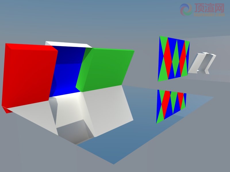

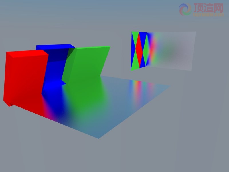

为什么左边方形的反射是白色的,右边三角形状的反射能显示?

使用V-Ray材质编辑器,将材质赋到物体,不要使用sketchup的颜料桶赋材质,否则仅一个面被赋上了材质,而另一个面没有附上,VRay渲染时是区分面的反正的,反射的是物体的i没有赋材质的一面,故反射成了白色。
 楼主| fans168 发表于 2011-12-23 12:54:33 | 显示全部楼层
是这个问题,问题已经解决了
