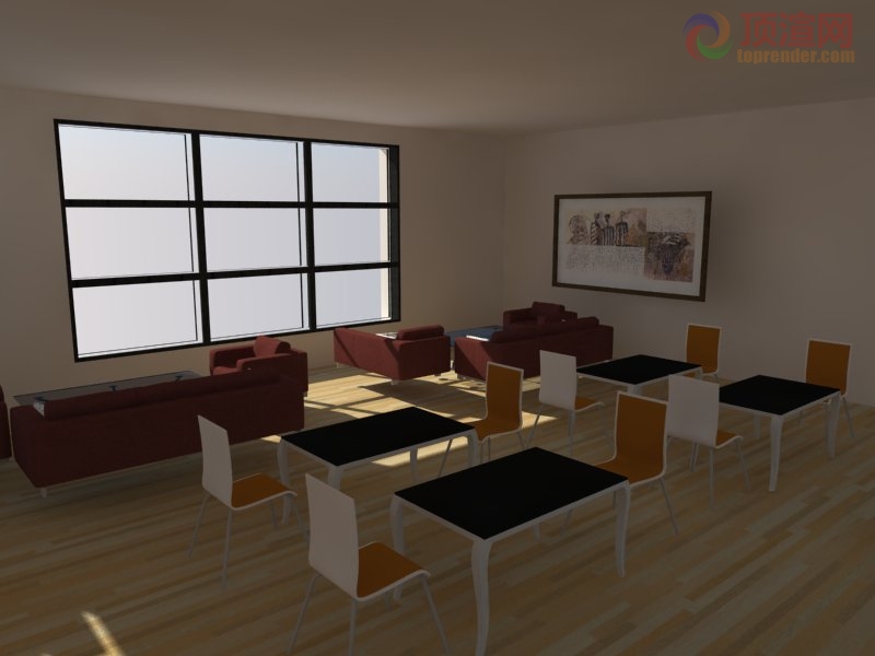

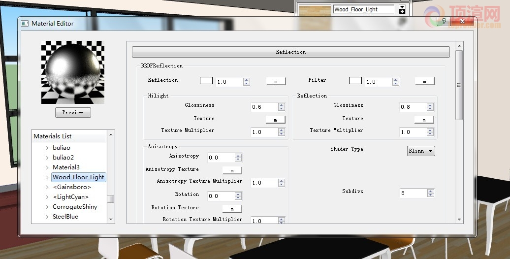

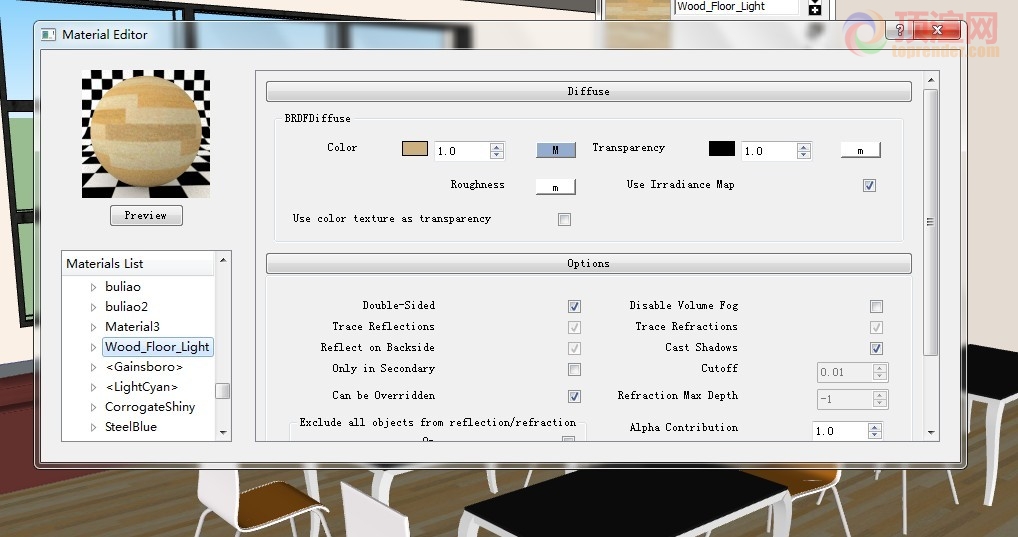

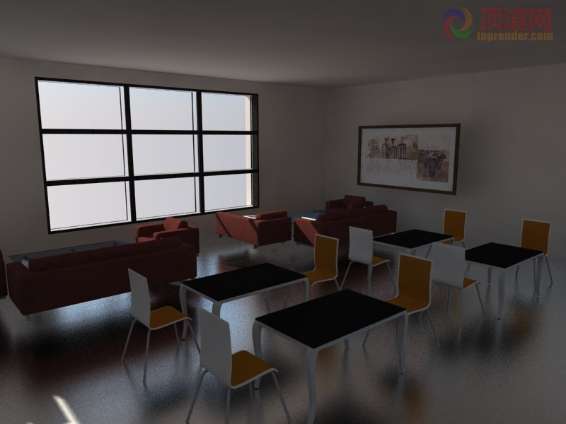

给您看看几张图片

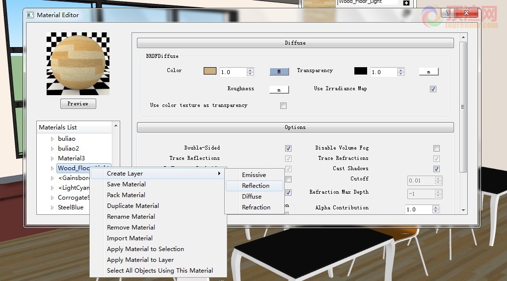

 楼主| daianlun 发表于 2011-12-18 15:24:24 | 显示全部楼层
Admin 发表于 2011-12-18 14:18
把材质的参数及渲染的结果发个图出来。
换成了英文版本 还是这样 是不是我添加反射层的方式不对呢?麻烦您指点一下吧,我纠结一天了
Admin 发表于 2011-12-18 15:29:03 | 显示全部楼层
daianlun 发表于 2011-12-18 15:09
给您看看几张图片
你材质中反射的颜色是纯白色,变成了全反射,将反射颜色的亮度值设为30-60左右。
 楼主| daianlun 发表于 2011-12-18 15:51:47 | 显示全部楼层
我试过了,谢谢您,是我自己学习的不够,十分感谢。
