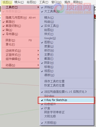

昨天一整天都在弄这个渲染软件,似乎我和这个渲染无缘,一直想学,可就是怎么装都不能用,看到顶渲网的这个软件,就按照教程所说,用的是SU8.0的英文原版和顶渲的中文语言包,然后安装的V-RAY1.49.02,但在工具栏里还是只有SUPPA,没有V-ray,快疯掉了,我都重新安装了n次了,请高人指点指点,附图说明情况:
fireparrot 发表于 2011-12-10 10:15:11 | 显示全部楼层
这里有没有选?
这里有没有选?
就是这里也没有,不能勾选,所有的版本都试过了,崩溃。。。。

 楼主| manshixingfu 发表于 2011-12-14 08:19:54 | 显示全部楼层
终于找到原因了,我装软件一般都装在D盘里自己新建一个 名叫软件安装的文件夹,就因为这个文件夹是中文名,所以一直也不能用,我现在把文件都装到D盘下的英文名文件夹里,问题就解决啦!原来是自己给自己设置了无形的障碍,
