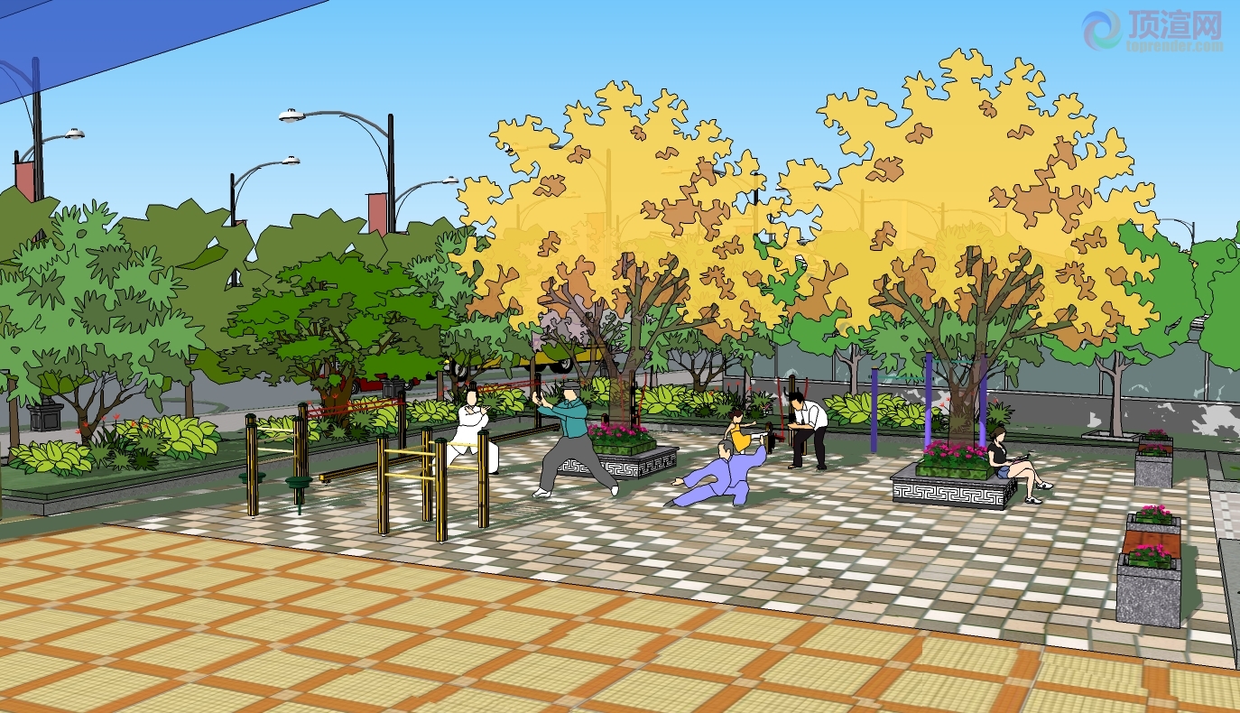

为什么阴影是绿色的啊
李辉111 发表于 2011-12-8 15:15:25 | 显示全部楼层 |阅读模式
为什么阴影是绿色的啊
Admin 发表于 2011-12-8 17:05:04 | 显示全部楼层
检查一下太阳阴影的颜色!

Admin 发表于 2011-12-8 17:27:48 | 显示全部楼层
李辉111 发表于 2011-12-8 17:08
太阳阴影的颜色在哪检查啊  老师
环境 -> 全局光颜色的贴图按钮 打开贴图编辑器
右下角有阴影的颜色,要设为黑色。
如果你使用了其它光源,要检查光源阴影的颜色。
水中の青空 发表于 2011-12-12 16:46:18 | 显示全部楼层
你把模型整个网上拖 拖到红色线绿色线以上就可以了
星宇星辰 发表于 2011-12-21 18:00:10 | 显示全部楼层
设置阴影!!那块,把在地面上取消勾选!!试试!!!
