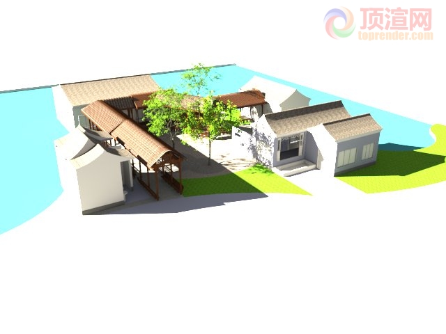

图片在附件里,求大神帮助怎么降低光的强度
 楼主| ki:no+ 发表于 2011-12-8 00:24:42 | 显示全部楼层
1.jpg 光的强度怎么调
450107778 发表于 2011-12-9 11:12:05 | 显示全部楼层
直接把灯光强度改下 会好点
 楼主| ki:no+ 发表于 2011-12-9 23:13:37 | 显示全部楼层
不会调。。我没设置光源,求助
sniper_ul007 发表于 2011-12-10 01:46:36 | 显示全部楼层
物体要给材质  用VR光源  再不行调快门速度
shzrf1 发表于 2011-12-10 09:55:09 | 显示全部楼层
太阳光强度减小,不会调,自己摸索。
@@  发表于 2012-8-5 23:27
red_stone 发表于 2012-8-3 16:05:42 | 显示全部楼层
在物理相机里,把感光度(ISO)和快门速度调低点,如果还亮,就把环境光的增值调低点
