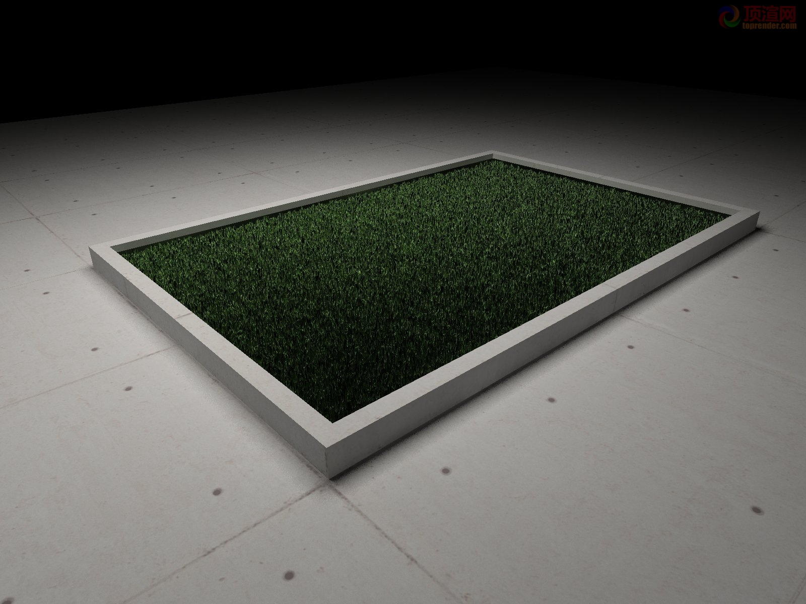

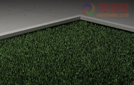

red_stone 发表于 2012-8-3 16:09:19 | 显示全部楼层
我一般石材用凹凸贴图,草地毛毯用置换,置换的效果更真实,用法和凹凸贴图一样
置换贴图能贴出生长的效果
red_stone 发表于 2012-8-3 16:11:36 | 显示全部楼层
