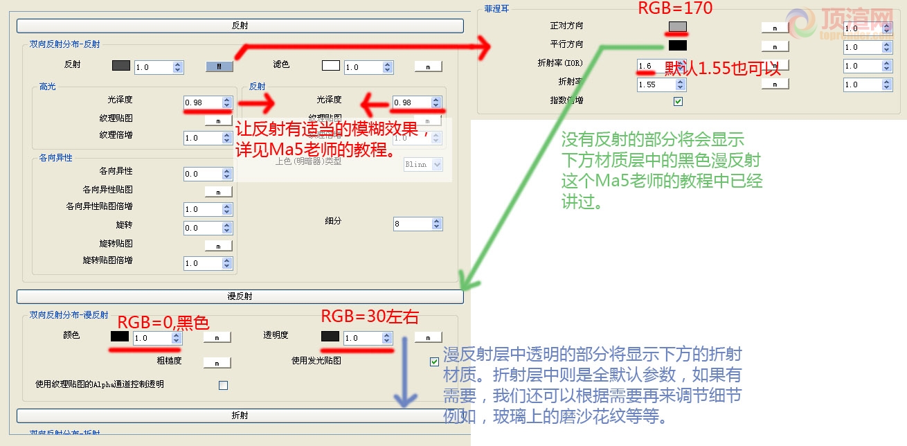

从以上图片我可以分析出黑色烤漆玻璃首先具有一定的透明属性,为模拟玻璃透明效果,所以应该为材质添加折射层,同时因为光线穿透率较低,表面光滑,使其具有比较高的反射属性,为模拟这种反射效果,很显然材质层也需要添加一个反射层
玻璃本身的颜色是黑色,所以漫反射层必然是黑色
根据以上分析,我制作了材质如下图。

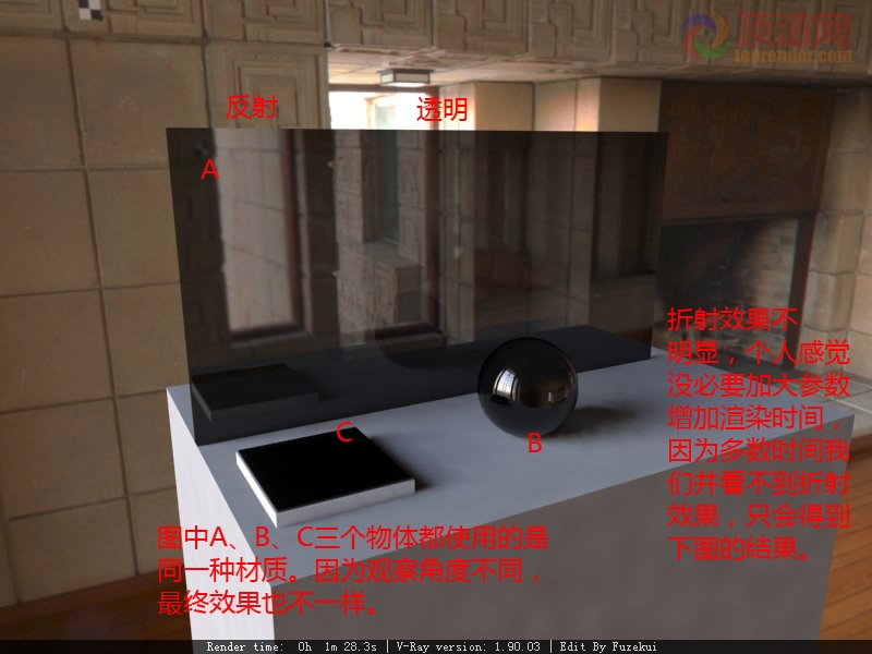

最后出图,出图前还需要说明,材质的表现并不只是材质层中的参数调节与设定,它的质感同时源于周围的环境和光照。所以为了简化测试,我仍旧使用HDRI环境来进行测试如下:
从上图中我们可以看到,效果并不是非常理想,这是因为光照角度和观察角度导致的

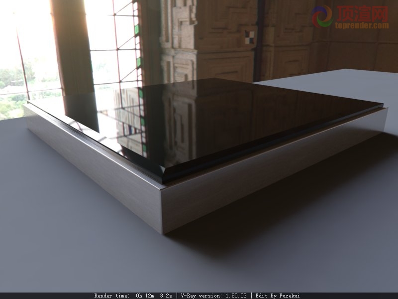

我不修改材质中的任何参数,只是换了一个角度观察物体,我们会得到如下结果。
可见材质效果的好坏,并不只是单纯材质参数调节,当场景中摄像机架设好之后,我们需要根据我们观察物体的角度来慢慢调整灯光、材质参数等以达到满意的效果。
