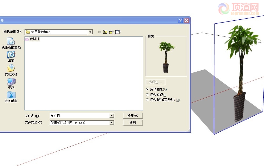

QQsheep 发表于 2011-11-23 21:39:20 | 显示全部楼层 |阅读模式
这个这么解决~请高手指教~还有  这个把图片和你的视角朝正面

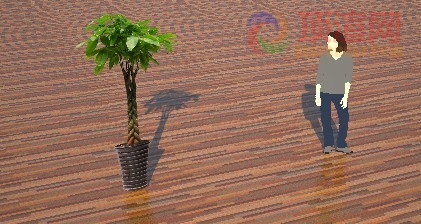

 楼主| QQsheep 发表于 2011-11-23 22:34:05 | 显示全部楼层
Admin 发表于 2011-11-23 22:26
还要把透明度设为白色!
