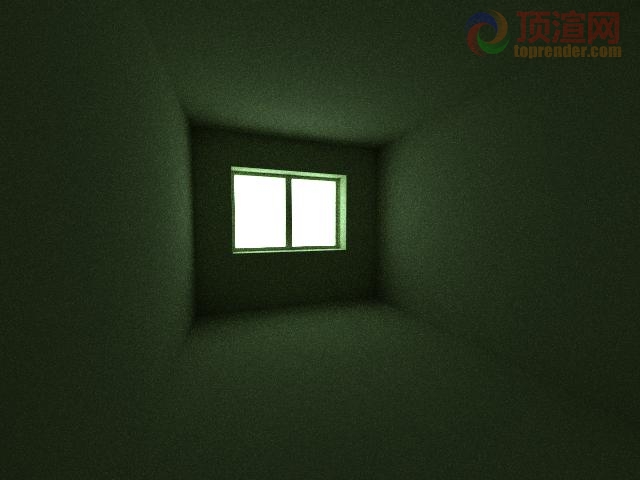

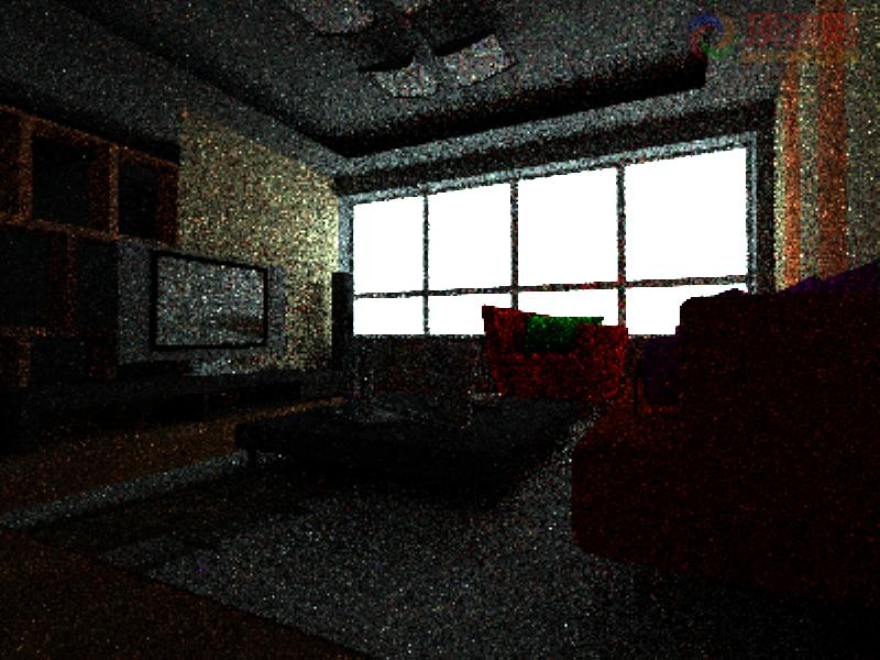

WIN7 64位,3DMAX 2011 64和32位,VRAY是本站的VRAY for 3dmax 2011 64位双语的版本。场景中只有1个VR光源,剩下的就是图片中所有的物体,就是这点东西。渲染设置调到最低,渲染速度超级慢,而且出现图上问题。渲染开始图上的那些光点很大,慢慢快完成就小了,但是最严重的时候就像所有的图片都是用点组成的,模糊且暗,请教一下为什么,这个问题已经烦我3天了。没有成功的时候。
 楼主| 上玄越 发表于 2011-11-23 15:47:01 | 显示全部楼层
这个是我之前建的场景。刚开始渲染的时候的样子
 楼主| 上玄越 发表于 2011-11-23 15:50:43 | 显示全部楼层
这是渲染完了以后的完成品。。。变成和第一张图一样,全是点点的。。。
Admin 发表于 2011-11-23 19:58:38 | 显示全部楼层
图像采样器及确定性蒙特卡罗采样器,参数设置的过低!
 楼主| 上玄越 发表于 2011-11-23 23:13:10 | 显示全部楼层
谢谢~我去试试调高了
 楼主| 上玄越 发表于 2011-11-24 00:39:44 | 显示全部楼层
试过了~很有用,真的很感谢了。
