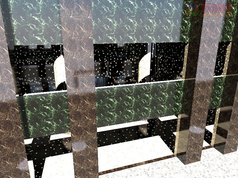

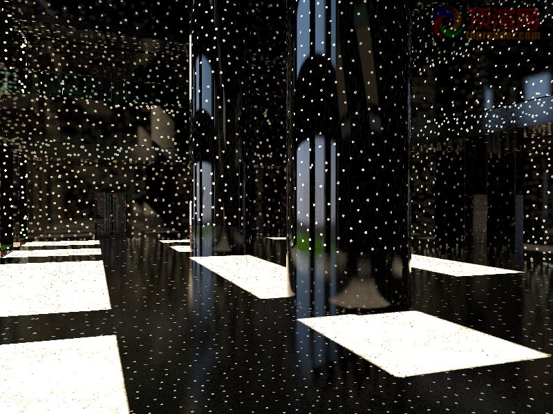

阳光照射到的地方 显示正常 ~没有找到的地方(阴影)全部光斑 ~请教高手~大师~帮忙解决
Admin 发表于 2011-11-23 12:10:02 | 显示全部楼层
打开 发光贴图 将 显示采样 关掉!

打开 发光贴图 将 显示采样 关掉!
谢谢导师指教~我去试试看~
