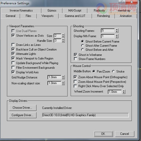

308598088 发表于 2011-11-21 01:43:26 | 显示全部楼层 |阅读模式
QQ截图20111121014222.jpg   3dmax双显卡情况下 在视口里的驱动配置里 显示的依然是集成显卡的驱动……我用的是Y470 请高手指教。。
Admin 发表于 2011-11-21 11:55:49 | 显示全部楼层
单击 configure driver ,选择另一个显卡,即可!

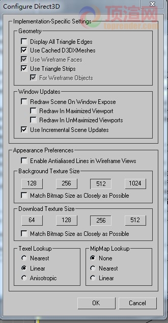

 楼主| 308598088 发表于 2011-11-21 21:38:58 | 显示全部楼层
QQ截图20111121213839.jpg 那里弄??请指教。。

Demon3d 发表于 2014-12-15 23:08:31 | 显示全部楼层
到 NVIDIA的设置面板把MAX显卡换为高性能显卡就可以!!!!不要 自动选择!
