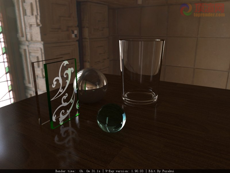

从学习Sketchup,再到Vray的学习现在已经2个多月了。我每次看完视频,都会自己结合实际需求,参照视频讲解的原理自己调配材质。今天看完关于折射部分的讲解后,有几个问题想要向Ma5老师求证一下。
1. 关于折射材质层中雾的倍增参数,看您在视频中的演示确实是Vray存在问题,不能正常影响渲染物体的结果,只能影响物体的阴影部分。但我在测试中该参数是正常的。我使用的Vray版本是:顶渲 VFS1.49.02  不知道是不是您当时做视频时使用的版本较低导致不能正常渲染。

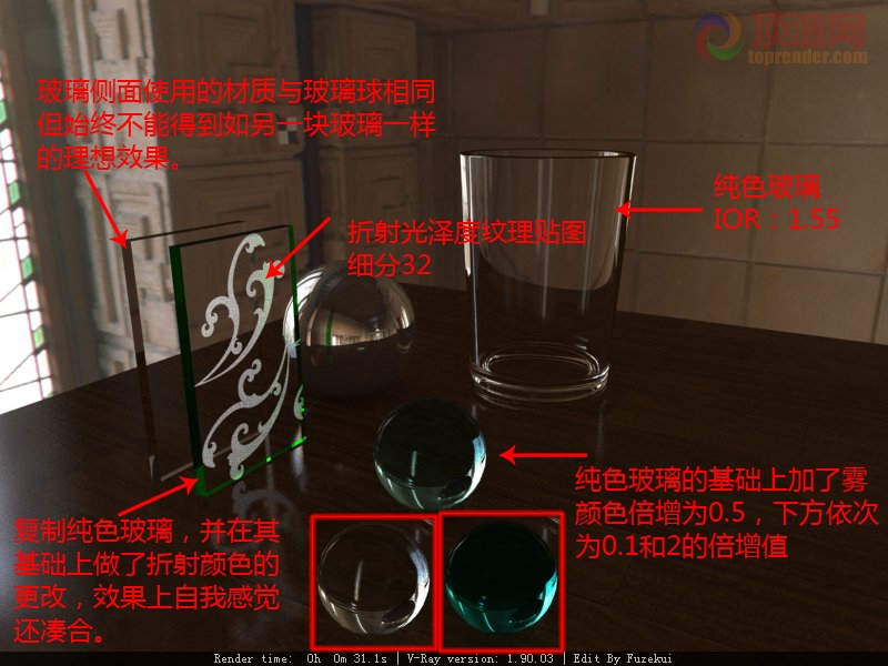

2. 日常生活中很多玻璃的侧面是带有偏绿或者偏蓝的色彩,我查过相关资料,说是玻璃在制作的过程中因为加了二价铁离子,光折射后呈现绿色。那么这种材质在使用Vray渲染时如何调配呢?我的做法是把玻璃的侧面选出来,重新设定一种带有绿色折射属性的玻璃材质并赋予在物体的侧面,这种做法是否正确?是否有更好的方法?(如果知道的朋友,也请您不吝赐教一二)
3. 因为从Sketchup到Vray只有短短二个月经验,下图中反射以及折射上是否有不合理的部分,也请Ma5老师和大家指正一二,谢谢!
随贴附上我的场景测试文件,另因HDRI文件过大,所以如果要测试,请自行加载本机中的HDRI文件。

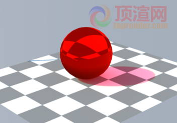

1. 对于折射材质层的雾的颜色倍增参数的Bug是这样的,如果雾中的红、绿、蓝颜色的某一值为255,则不受颜色倍增控制,数值越大,受颜色倍增的影响越小,从而导致雾的颜色,在不同的颜色倍增值下,会形成不同的颜色。
如下图,是将雾的颜色的 红=255,绿=200,蓝=0,雾的颜色倍增=1时的效果:
可见在上图中绿色成份,被倍增掉了,仅有红色在起作用。
下面是颜色倍增=0.01的效果:
在上图中,绿色成分起作用了。
可见,如果雾中的某一颜色的成份为255的话,将不受颜色倍增控制。

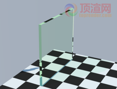

2. 对于玻璃侧面的颜色,是由于玻璃不是纯透明的,含有金属氧化物,这些金属氧化物对光谱的影响不同,使玻璃产生不了同的颜色,正面看上去没有颜色或颜色很淡,是由于太薄,而侧面呈现绿色或蓝色,是由于观察角度的关系,其厚度大于正面的厚度,再加上金属氧化物、反射、折射及环境的影响,所以往往会看到了侧面的颜色较深。
在上图中就是由于受观察角度的影响,侧面的颜色显得比较深。
当然为了夸大这种效果,你所使用的方法也是非常好的,毕竟软件是死的,人是活的,能用简单的变通方法,实现所需要的效果,才是高手的境界。
